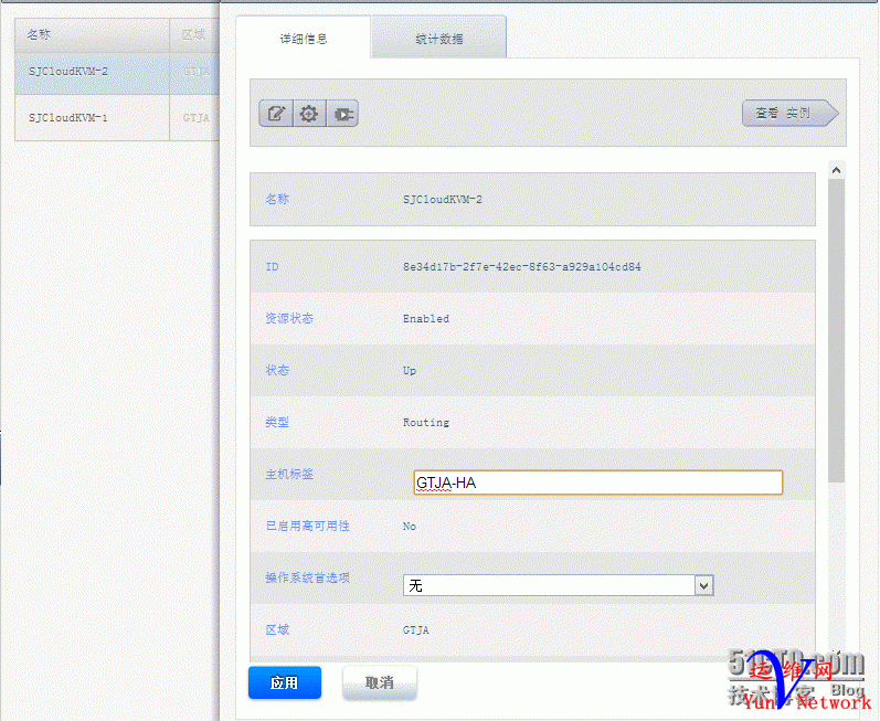

2.给需要成为VM高可用特性的主机打上HA标签

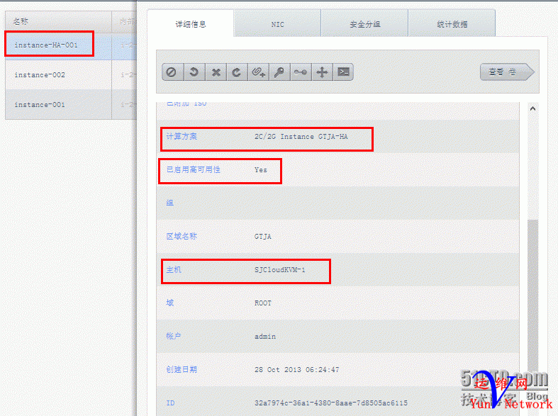

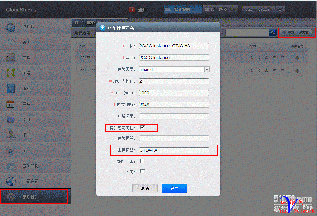

3.创建支持VM高可用特性的计算方案
4.通过普通模板,HA计算方案,创建实例

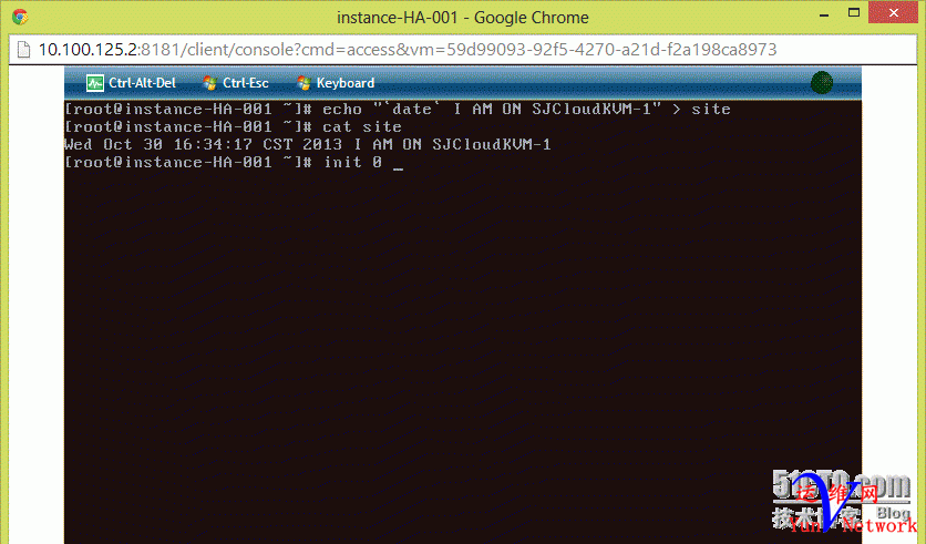

5.对一台虚拟机实现关机操作,查看是否会自动迁移到另外一台主机上面

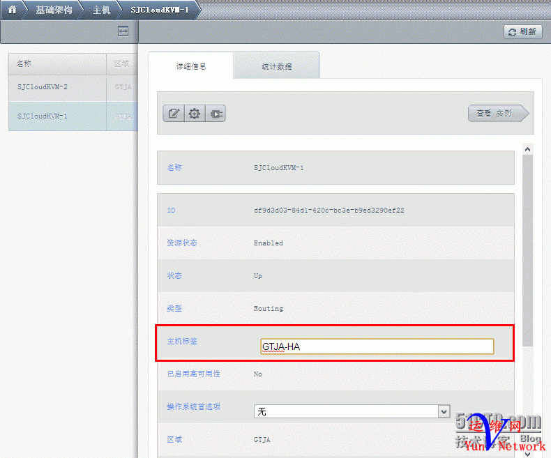

图 对主机1添加主机标签,跟全局变量设置一致
图 图 对主机2添加主机标签,跟全局变量设置一致

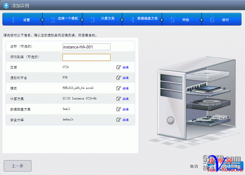

图 创建支持高可用特性的计算方案
图 创建高可用计算方案的实例
图 定义实例主机名

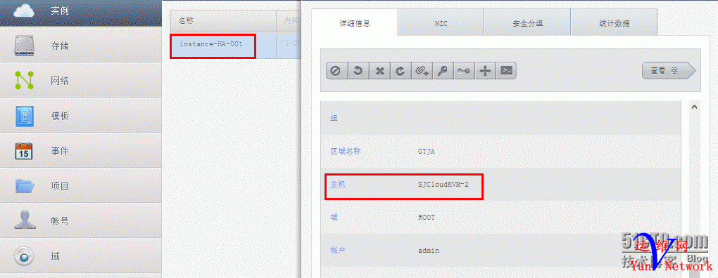

图 查看实例所在主机
图 创建文件,对实例做相关标记

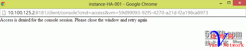

图 对实例进行关机操作
图 Console断开连接,表明关机成功

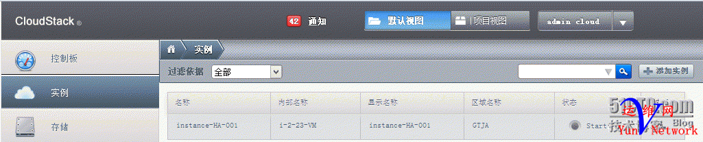

图 显示实例正在自动启动
图 查看实例当前所在主机

注意:在后续的测试中发现,虚拟机不一定每次被关机后,都会在另外一台主机上面启动,也有可能在本机上面被重启,然而,不管怎样,这个功能还是在一定意义上面保证了虚拟机实例的高可用,意外关机后可以被自动启动,在一定程度上面满足了某些高可用定义。
