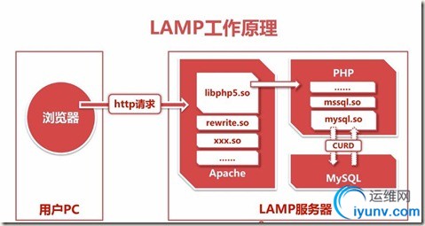

  LAMP的原理:user通过browser访问Apache,Apache通过libphp5.so可以调用php解析器进行工作,执行相关的php部分代码,php中mysql.so可以连接MySQL进行CURD操作,将数据返回给php,返回到Apache,最后到用户界面。

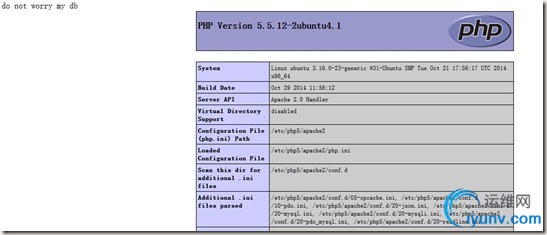

  8:创建phpinfo()查看LAMP安装情况;
echo mysql_connect(‘localhost’, 'root', 'password') ? "do not worry db" : "db dump";
phpinfo();

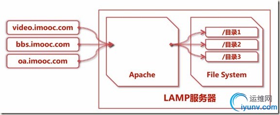

  12:虚拟主机原理:
  通过apache设置三个二级网站:video.ggmarks.com,bbs.ggmarks.com,oa.ggmarks.com。
  首先设置hosts文件:
#dns to diff
192.168.56.101        video.ggmarks.com
192.168.56.101        bbs.ggmarks.com
192.168.56.101        oa.ggmarks.com
  创建目录:
wwwgg/
├── bbs
├── oa
└── video
  在/etc/apache2/sites-avaiable/下复制000-default.conf到video,修改文件video:
ServerAdmin webmaster@localhost
ServerName video.ggmarks.com
DocumentRoot /wwwgg/video
  在sites-enabled中软连接video.conf ---> video,注意这里必须是*.conf,由于在apache.conf中加载的是sites-enabled中的.conf文件:
/etc/apache2/
#       |-- apache2.conf
#       |       `--  ports.conf
#       |-- mods-enabled
#       |       |-- *.load
#       |       `-- *.conf
#       |-- conf-enabled
#       |       `-- *.conf
#       `-- sites-enabled
#               `-- *.conf
  重启apache,访问video.ggmarks.com,可能出现403错误,再次修改sites-available中的video,bbs,oa,添加权限:
<Directory /path>
Options Indexes FollowSymLinks MultiViews
AllowOverride All
Require all granted
</Directory>
  可以正常访问了。
