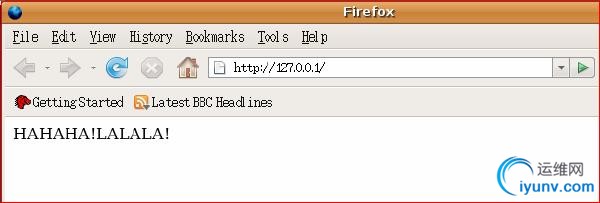

创建网站目录。并且在这个目录里面放上一个名为index.html的测试文件,内容随便你怎么写啦,我写的是“HAHAHA!LALALA!”,仅此而已。
这时候需要重启一下Apache服务器。在终端输入:
sudo /usr/local/apache/bin/apachectl stop
sudo /usr/local/apache/bin/apachectl start
重新刷新浏览器,这时候你会看见下面的画面(有可能画面没变,那是因为缓存的原因,请清空浏览器缓存后再刷新):

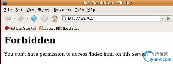

然后刷新浏览器,结果却出现如下内容:
根据错误提示判断应该是index.html的权限设置的问题,在终端输入:
sudo chmod 755 /var/www
然后再刷新浏览器,哈哈,终于成功显示了!
