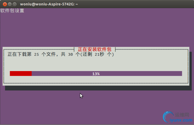

1 sudo tasksel install lamp-server
    然后进入软件安装界面
    安装完mysql时,需要设定mysql  root用户的密码:
    然后在输入一次,确认mysql root用户密码:
    然后继续安装

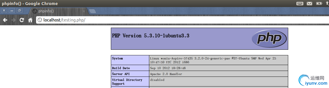

    然后在浏览器地址栏输入:http://localhost/testing.php/
    得到如图所示:     DSC0005.png

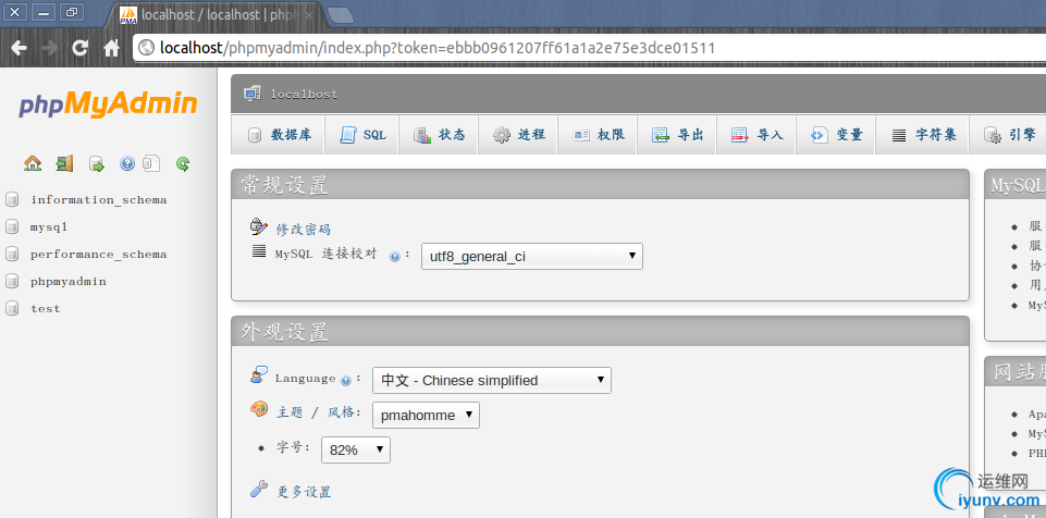

    想不想测试一下呢。浏览器地址输入 http://localhost/phpmyadmin/
    输入你的 用户名,密码。登录成功!
