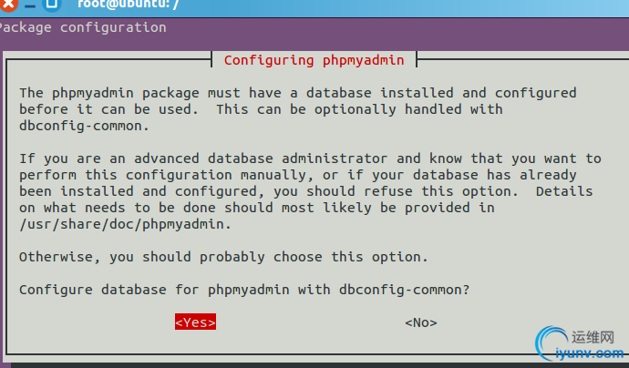

  (1)选择phpMyAdmin配置的Web服务器,使用键盘上的箭头键,高亮显示apache2,然后使用空格间来选择它。然后按回车键,继续进行:
  (2)选择为phpMyAdmin配置一个名为dbconfig-common的数据库,点是,确认并继续进行
  (3)输入之前设置的MySQL根密码,那样就可以创建新数据库了。于是,输入你的MySQL密码,按回车键。

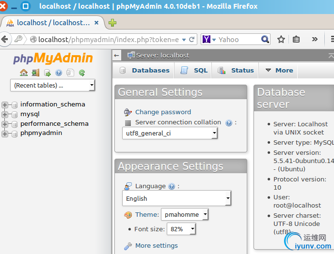

  (5)测试PHPmyadmin:
  浏览器输入地址:localhost/phpmyadmin,可以看到如下PHPmyadmin的登录界面
  以root和前面设置的密码可以登录,进入如下界面:
