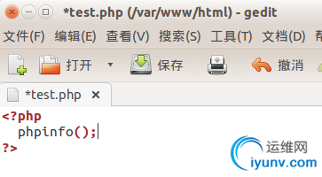

  sudo gedit /var/www/html/test.php
  即新建一个test.php文件
  在打开的文本中输入如下
  如果会php的话一定知道这是干什么,简单说下就是输出php相关的信息

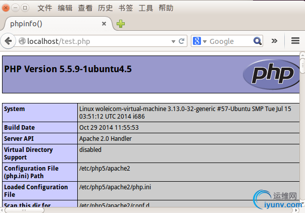

  重启服务器(命令上面有)
  重启后在浏览器中输入http://localhost/test.php
  这时你会看到如下内容说明安装php成功

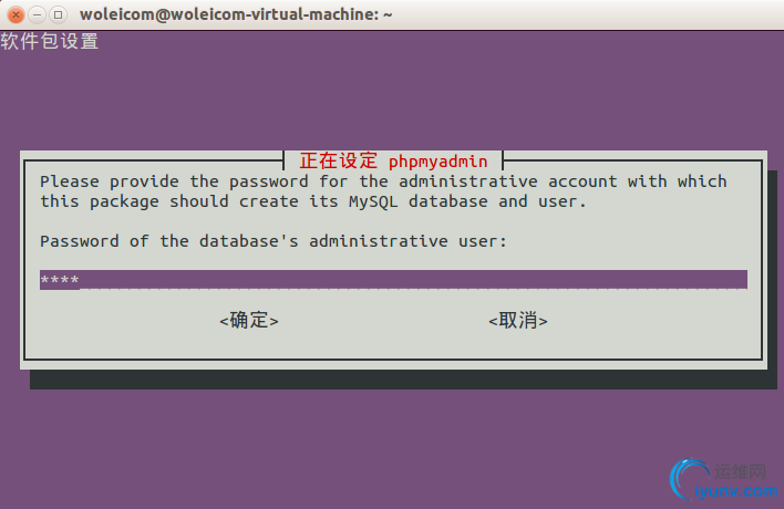

  等待安装完后继续安装phpmyadmin-mysql数据库管理
  sudo apt-get install phpmyadmin
  在安装过程中会要求选择Web server:apache2或lighttpd,使用空格键选定apache2,按tab键然后确定。
  然后会要求输入设置的Mysql数据库密码连接密码Password of the database’s administrative user。
