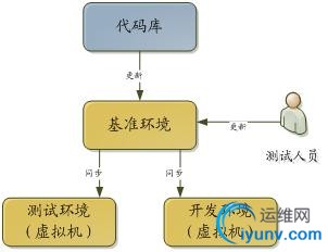

  测试方面,为了支持快速迭代,必须提高自动化程度。而影响自动化的首要因素就是环境自动构建,常见的问题有:环境复杂,比如关联关系复杂;环境搭建代价过大;环境功能不完整等。采用基准环境能解决这一问题,项目上线后自动从scmpf更新到基准环境;测试环境/开发环境从基准环境同步。基于基准环境,系统级别的持续集成也成为可能,同时可以集中大量测试工具。
