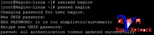

a. 增加用户&设定密码
# useradd nagios
# passwd nagios

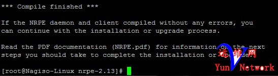

c. 安装NRPE
#wget http://prdownloads.sourceforge.n ... os/nrpe-2.13.tar.gz
#tar zxvf nrpe-2.13.tar.gz
# cdnrpe-2.13

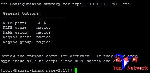

#./configure
#make all

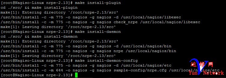

接下来安装NPRE插件,daemon和示例配置文件。
c.1 安装check_nrpe 这个插件
# makeinstall-plugin
监控机需要安装check_nrpe 这个插件,被监控机并不需要,我们在这里安装它只是为了测试目的。
c.2 安装deamon
# makeinstall-daemon
c.3 安装配置文件
# make install-daemon-config
现在再查看nagios 目录就会发现有5个目录了

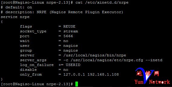

按照安装文档的说明,是将NRPE deamon作为xinetd下的一个服务运行的。在这样的情况下xinetd就必须要先安装好,不过一般系统已经默认安装了。
d. 安装xinted 脚本
# makeinstall-xinetd
可以看到创建了这个文件/etc/xinetd.d/nrpe。
编辑这个脚本:
在only_from 后增加监控主机的IP地址。
编辑/etc/services 文件,增加NRPE服务
重启xinted 服务启动前确认有无安装,rpm -qa |grep “xinetd”,未安装执行yum -y installxinetd
# service xinetdrestart
查看NRPE 是否已经启动
可以看到5666端口已经在监听了。

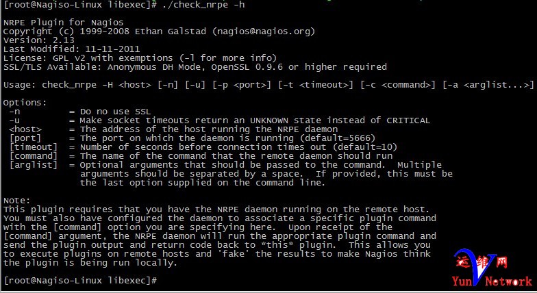

f. check_nrpe 命令用法
查看check_nrpe 命令用法
#/usr/local/nagios/libexec/check_nrpe –h
可以看到用法是:
check_nrpe –H 被监控的主机 -c 要执行的监控命令
注意:-c 后面接的监控命令必须是nrpe.cfg 文件中定义的。也就是NRPE daemon只运行nrpe.cfg中所定义的命令。

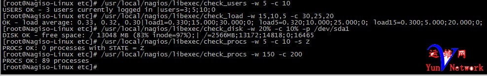

由于-c 后面只能接nrpe.cfg 中定义的命令,也就是说现在我们只能用上面定义的这五条命令。我们可以在本机实验一下。

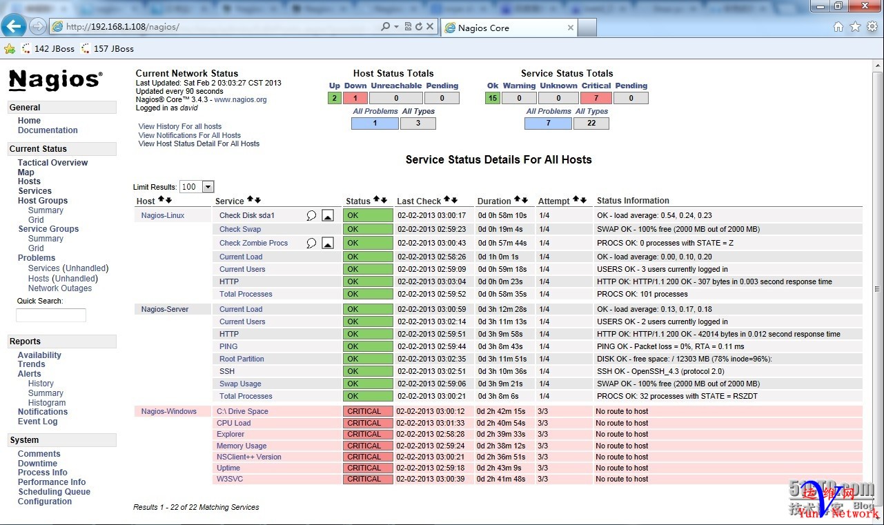

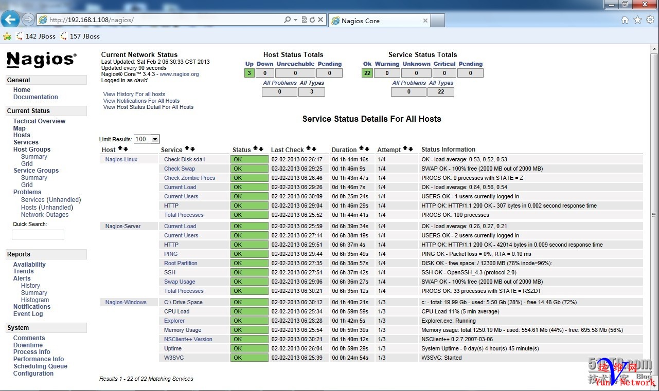

登录Nagios Web监控页http://192.168.1.108/nagios/查看相关信息。
可以看到,对于Nagios-Server 和Nagios-Linux 上的相关服务的监控已经成功了,还有Nagios-Windows 上的服务还没有定义,下面讲到。

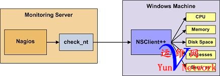

在Nagios的libexec下有check_nt这个插件,它就是用来检查windows机器的服务的。其功能类似于check_nrpe。不过还需要搭配另外一个软件NSClient++,它则类似于NRPE。
NSClient++的原理如下图
可以看到NSClient与nrpe最大的区别就是:
·被监控机上安装有nrpe,并且还有插件,最终的监控是由这些插件来进行的。当监控主机将监控请求发给nrpe后,nrpe调用插件来完成监控。
·NSClient++则不同,被监控机上只安装NSClient,没有任何的插件。当监控主机将监控请求发给NSClient++后,NSClient直接完成监控,所有的监控是由NSClient完成的。
这也说明了NSClient++的一个很大的问题:不灵活、没有可扩展性。它只能完成自己本身包含的监控操作,不能由一些插件来扩展。好在NSClient++已经做的不错了,基本上可以完全满足我们的监控需求。

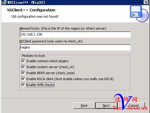

10.1 安装NSClient++
网上下载NSClient++软件,然后点安装,然后点下一步下一步,至下面界面时填写监控主机IP及密码(123456)。

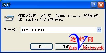

安装完后在运行里面输入services.msc 打开“服务”
看到下图就说明NSClient服务已经安装上了

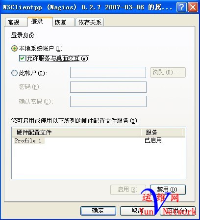

双击打开,点“登录”标签,在“允许服务与桌面交互”前打勾。

现在打开Nagios Web监控页便可查看到相关信息了。

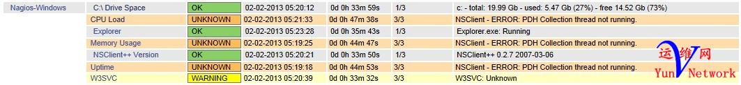

可以看到有错误:NSClient - ERROR: PDH Collection thread not running.

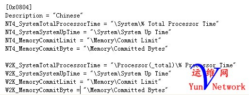

Google 一下,是由于操作系统语言的问题,好像NSClient 默认支持的语言并不多,具体可以百度一下。
查看NSClient的日志C:NSClient++-0.2.7sclient.log,信息如下:
2013-02-0222:05:30: error:.PDHCollector.cpp:98: You need to manually configureperformance counters!
需要手动配置performance counters。
打开C:NSClient++-0.2.7counters.defs文件,复制文件里面"English US"那部分内容,粘贴到counters.defs文件的最后,修改Description ="Chinese"。
修改完之后,在mmc中重启NSClient 服务。
然后查看日志,内容如下:
在正常执行了。

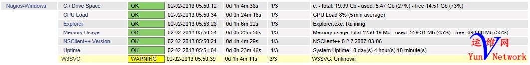

打开Nagios Web监控页查看。
执行成功,但是W3SVC服务为Unknown 状态。查资料,需要开户Windows 的IIS服务。
打开“控制面板”进行安装。
安装完毕后,再到Nagios Web监控页查看,全部监控正常。

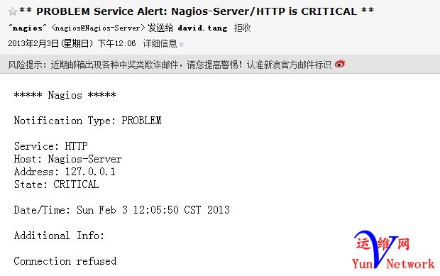

十一、Nagios邮件报警的配置
11.1 安装sendmail 组件
首先要确保sendmail 相关组件的完整安装,我们可以使用如下的命令来完成sendmail 的安装:
# yum install -ysendmail*
然后重新启动sendmail服务:
# servicesendmail restart
然后发送测试邮件,验证sendmail的可用性:
# echo"Hello World" | mail test1@163.com

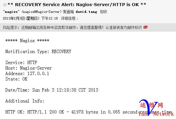

11.2 邮件报警的配置
在上面我们已经简单配置过了/usr/local/nagios/etc/objects/contacts.cfg 文件,Nagios 会将报警邮件发送到配置文件里的E-mail 地址。
11.3 Nagios 通知,如果不想要下面的邮件信息,可以进commands.cfg进行修改
#'notify-host-by-email' command definition
define command{
command_name notify-host-by-email
command_line /usr/bin/printf "%b" "*****Nagios *****Notification Type: $NOTIFICATIONTYPE$Host: $HOSTNAME$State:$HOSTSTATE$Address: $HOSTADDRESS$Info: $HOSTOUTPUT$Date/Time:$LONGDATETIME$" | /bin/mail -s "** $NOTIFICATIONTYPE$ Host Alert:$HOSTNAME$ is $HOSTSTATE$ **" $CONTACTEMAIL$
#'notify-service-by-email' command definition
define command{
command_name notify-service-by-email
command_line /usr/bin/printf "%b" "*****Nagios *****Notification Type: $NOTIFICATIONTYPE$Service:$SERVICEDESC$Host: $HOSTALIAS$Address: $HOSTADDRESS$State:$SERVICESTATE$Date/Time: $LONGDATETIME$Additional Info:$SERVICEOUTPUT$"| /bin/mail -s "** $NOTIFICATIONTYPE$ Service Alert:$HOSTALIAS$/$SERVICEDESC$ is $SERVICESTATE$ **" $CONTACTEMAIL$
