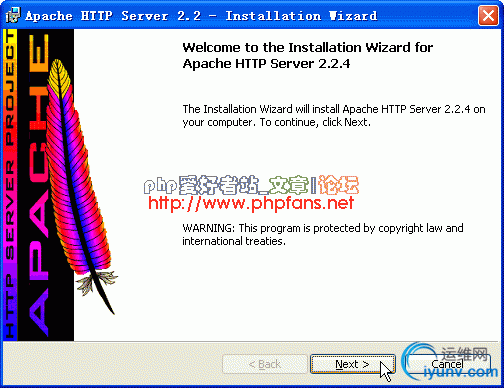

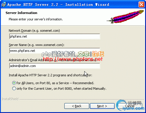

1 点击apahce安装包

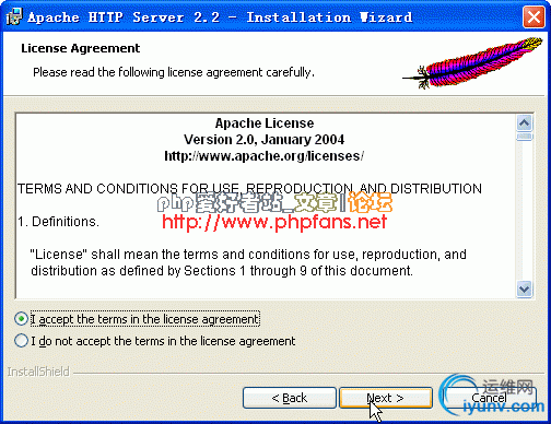

2 接受协议
3 下面3项随便填即可
    apache 监听80 端口.如果iis用了80端口,修改iis端口或者apache端口,以免冲突

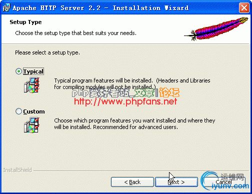

4 这里默认的是 typical,建议选custom,点击next.

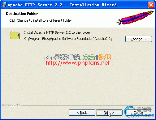

5 这里可用修改安装路径,注意安装路径不能含中文.
6 点击install开始安装

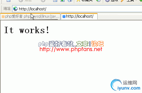

7 安装完成后在浏览器里打入  http://localhost 或者 http://127.0.0.1
如果可以看到这个页面,证明apache安装成功,已经可以解释静态页面了

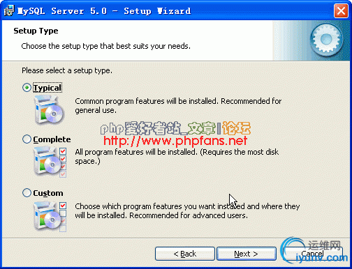

DSC0007.gif 2 默认是Typical,如果想修改安装路径的话也可以选择custom.

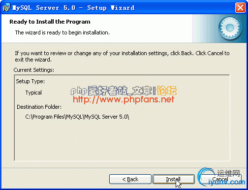

注意:安装mysql的路径中,不能含有中文!
DSC0008.gif 3 点击intall开始安装

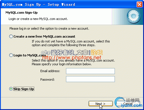

DSC0009.gif 4 跳过注册

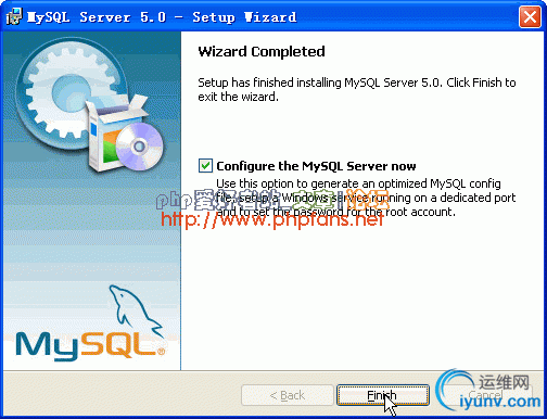

DSC00010.gif 5 是否现在就配置 MySQL.也可以之后在开始菜单的configuration wizard 进行配置.

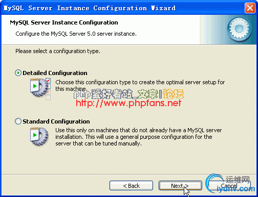

  这里是现在进行配置

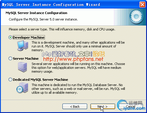

6 选择Detailed Configuration(详细设置),点Next继续
7 下面这个选项是选择mysql应用于何种类型,第一种是开发服务器,
将只用尽量少的内存,第二种是普通WEB服务器,将使用中等数量内存,
最后一种是这台服务器上面只运行MySQL数据库,将占用全部的内存.
用户可根据自己的需求,选择选项.这里只选择开发服务器,点Next继续

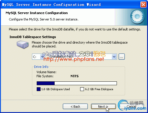

9 下面是选择InnodDB的数据存放位置,一般默认好了,不需要改动
   (如果要修改数据保存路径,也可用在安装后修改my.ini的datadir的值)

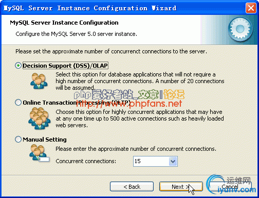

10 下面是选择MySQL允许的最大连接数,第一种是最大20个连接并发数,
第二种是最大550个并发连接数,最后 一种是自定义,你可以根据自己的需要选择.
这里选择第一个

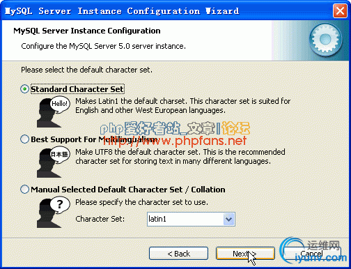

12 这一步设置mysql的默认编码,默认是latin1,也是标准的编码.第二种是UTF8,第三种是手动设置.
编码是版本4.1以上引入的.如果要用原来数据库的数据,最好能确定原来数据库用的是什么编码,如果这里设置的编码
和原来数据库数据的编码不一致,在使用的时候可能会出现乱码.建议使用latin1标准编码

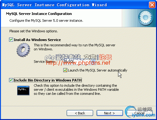

13 这一步是是否要把mysql设置成windows的服务,一般选择设成服务,
这样以后就可以通过服务中启动和关闭mysql数据库了.推荐:下面的复选框也勾选上,
这样,在cmd模式下,不必非到mysql的bin目录下执行命令.在命令行下咨询可以执行文件

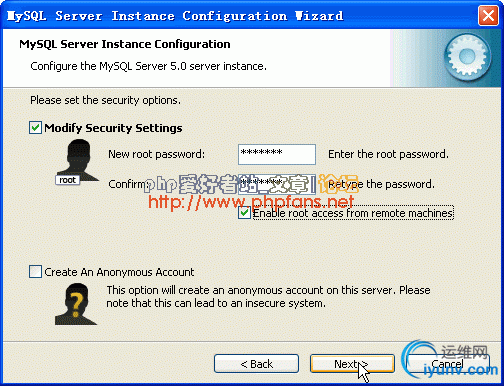

14 这一步是设置mysql的超级用户密码,这个超级用户非常重要,
对mysql拥有全部的权限,请设置好并牢记超级用户的密码,
下面有个复选框是表示创建一个匿名账号,这会使数据库系统不安全.
如果有这个需求,也请勾选.

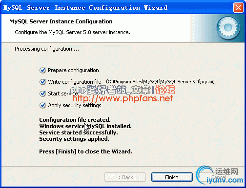

DSC00020.gif 15 点击 Execute进行安装
DSC00021.gif 16 点击finish完成安装

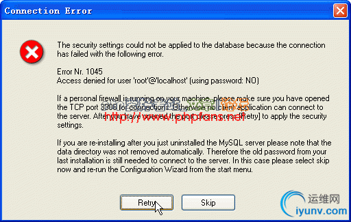

DSC00022.gif 如果在第15步,出现下图提示
是因为你之前装过mysql.卸载时还保留了一些配置文件.
点击retry看看是否可以通过。否则点击 cancel 退出.然后点击开始菜单的 MySQL Server Instance Config Wizard
重新配置 mysql
重复之前的操作.第14步将会出现界面是像下面这样

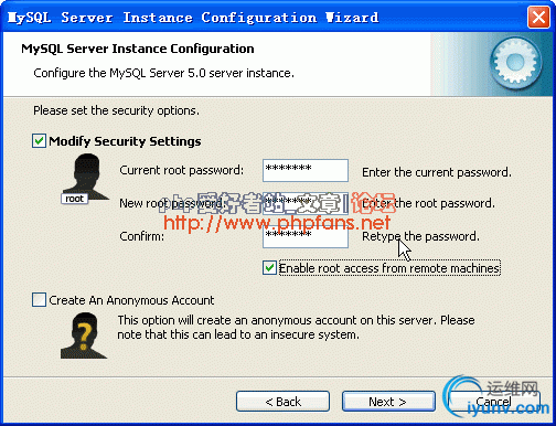

DSC00024.gif 有三个输入密码的地方,你原来装过mysql.
你在第一个文本框输入原来root的密码,后面两个文本框输入root的新密码就可以了
如果还是不行那就重装一次MySQL。
