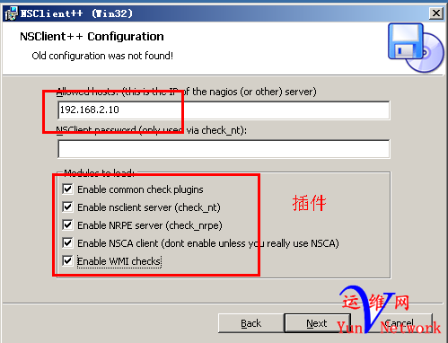

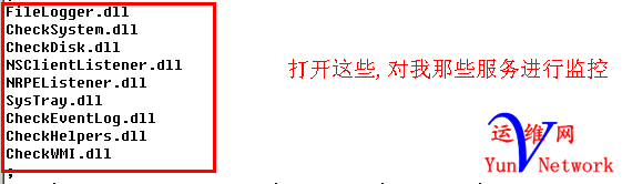

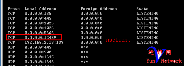

windows检测客户端配置
Snmp161
Nsclienrt12489check_nt
Nrpe5666
naclient改变里面的ns.ini
然后从其windows上的ncclient
在nagios服务器上,更改object下的window。dfg定义
重启nagios服务
