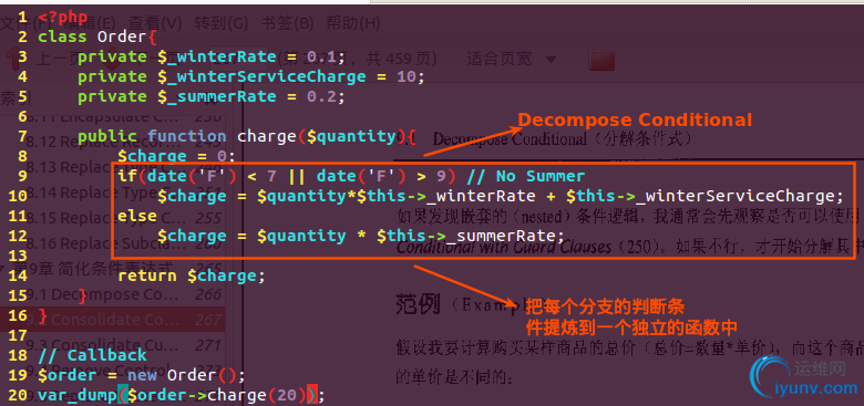

Decompose Conditional
状况:你有一个复杂的条件(if-else if-else)语句,那么从if、else if、else三个段落中分别提炼出函数。 DSC0001.png

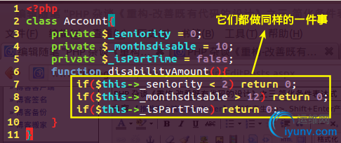

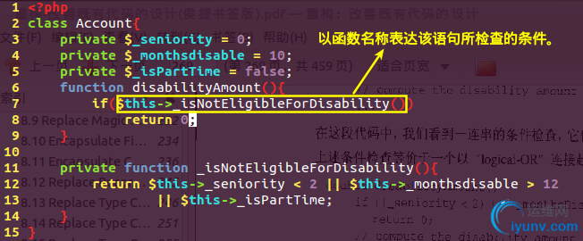

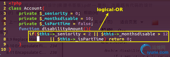

Consolidate Conditional Expression
状况:你有一些条件测试,都得到相同的结果,那么将这些测试合并为一个条件式,并将这个条件提炼称为一个独立的函数。
动机: 1、合并后的条件代码会告诉你“实际上只有一次条件检查,只不过有数个并列条件需要检查而已“,——使检查的用意更清晰。
     2、为Extract Method做好准备。——将检查条件提炼成一个独立函数,对于理清代码意义非常有用。它把描述“做什么”的语句换成了“为什么这样做”。
  条件语句的“合并理由”也同时指出了“不要合并”的理由:如果你认为你的这些检查的确彼此独立,的确不应该被视为同一次检查,那么就不要使用本项重构。因为在这种情况下,你的代码已经清楚表达出自己的意义。

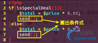

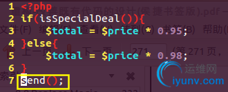

Consolidate Duplicate Conditional Fragments
状况:在条件式的每个分支上有着相同的一段代码,那么将这段重复代码搬移到条件之外。

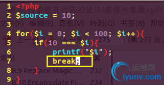

Remove Control Flag
状况:在一系列布尔表达式中,某个变量带有“控制标记”的作用,那么以break语句或return语句取代控制标记。

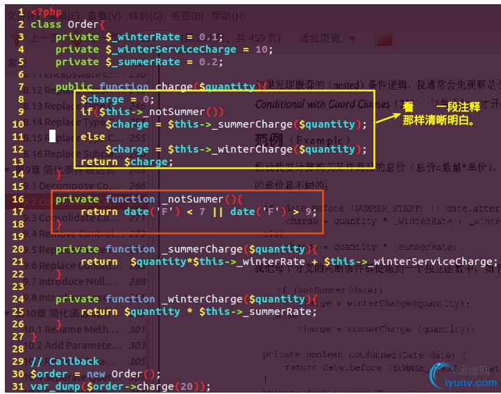

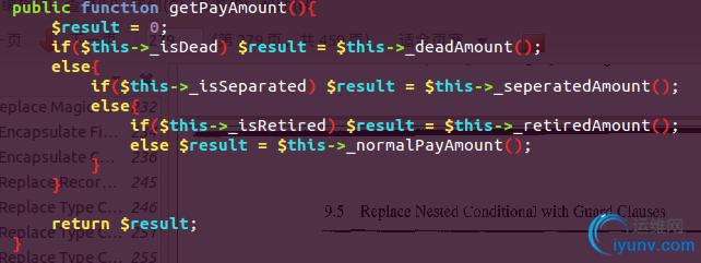

Replace Nested Conditional with Guard Clauses
状况:函数中的条件逻辑使人很难看清正常的执行路径,那么使用卫语句(Guard Clauses)表现所有特殊情况。
条件式的两种形式:
  1、所有分支都属于正常行为:使用[if ... else..]
  2、条件式极其罕见:应该单独检查该条件,并在该条件为真时,立刻从函数中返回。——这样的单独检查常常被称为”卫语句“
Replace Nested Conditional with Guard Clauses精髓:给某一分支以特别重视。

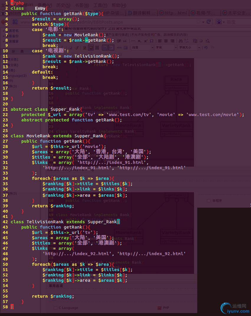

Replace Conditional with Polymorphism
状况:你手上有个表达式,它根据对象型别的不同而选择不同的行为,那么将这个条件式的每个分支放进一个subclass内的覆写函数中,然后将原始函数声明为抽象函数。
  此代码的坏味道:
  1、它太长,当视频有新类型的时候,它会变得更长。
  2、它明显做了不止一件事。
  3、它违反了单一权责原则,因为它有好几个修改它的理由。
  4、它违反了开放闭合原则,因为每当添加新类型时,必须修改它。不过最麻烦的可能是到处皆有类似结构(_get类型名Rank())的函数。

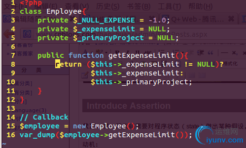

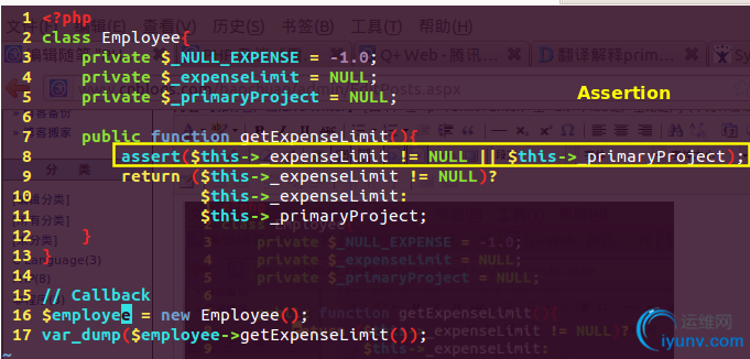

Introduce Assertion
状况:某一段代码需要对程序状态(state)做出某种假设,那么以断言(assertion)明确表现这种假设。
  运行结果:
  运行结果:
采点:
  1、常常会有这样的代码,只有当某个条件为真时,该段代码才能正常运行。——实际上程序最后成品往往将assertion统统删除。
  2、这样的假设通常并没有在代码中明确表现出来,你必须阅读整个算法才能看出。——有时候程序员会以注释写出这样的假设,而assetion是一种更好的技术。
  3、assertion是一个条件式,应该总是为真。如果失败,表示程序员犯了错误
  4、assertion可以作为交流与调试的辅助。——交流:可以帮助程序员阅读理解代码所做的假设。调试:帮助程序员找到bug,可以在距离最近的地方抓住bug。
  5、assertion并不改变程序的任何行为。
  6、assertion价值:帮助程序员理解代码正确运行的必要条件。
  7、建议最好把assertion的条件式使用Extract Method,为了将若干地方的重复码提炼到同一个函数中,也许只是为了更清楚说明条件式的用途。
