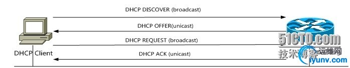

DHCP的工作流程
发现阶段,即DHCP客户机寻找DHCP服务器的阶段。DHCP客户机以广播方式(因为DHCP服务器的IP地址对于客户机来说是未知的)发送DHCP discover发现信息来寻找DHCP服务器,即向地址255.255.255.255发送特定的广播信息。网络上每一台安装了TCP/IP协议的主机都会接收到这种广播信息,但只有DHCP服务器才会做出响应。
提供阶段,即DHCP服务器提供IP地址的阶段。在网络中接收到DHCP discover发现信息的DHCP服务器都会做出响应,它从尚未出租的IP地址中挑选一个分配给DHCP客户机,向DHCP客户机发送一个包含出租的IP地址和其他设置的DHCP offer提供信息。
选择阶段,即DHCP客户机选择某台DHCP服务器提供的IP地址的阶段。如果有多台DHCP服务器向DHCP客户机发来的DHCP offer提供信息,则DHCP客户机只接受第一个收到的DHCP offer提供信息,然后它就以广播方式回答一个DHCP request请求信息,该信息中包含向它所选定的DHCP服务器请求IP地址的内容。之所以要以广播方式回答,是为了通知所有的DHCP服务器,他将选择某台DHCP服务器所提供的IP地址。
确认阶段,即DHCP服务器确认所提供的IP地址的阶段。当DHCP服务器收到DHCP客户机回答的DHCP request请求信息之后,它便向DHCP客户机发送一个包含它所提供的IP地址和其他设置的DHCP ACK确认信息,告诉DHCP客户机可以使用它所提供的IP地址。然后DHCP客户机便将其TCP/IP协议与网卡绑定,另外,除DHCP客户机选中的服务器外,其他的DHCP服务器都将收回曾提供的IP地址。
重新登录,以后DHCP客户机每次重新登录网络时,就不需要再发送DHCP discover发现信息了,而是直接发送包含前一次所分配的IP地址的DHCP request请求信息。当DHCP服务器收到这一信息后,它会尝试让DHCP客户机继续使用原来的IP地址,并回答一个DHCP ACK确认信息。如果此IP地址已无法再分配给原来的DHCP客户机使用时(比如此IP地址已分配给其它DHCP客户机使用),则DHCP服务器给DHCP客户机回答一个DHCP NACK否认信息。当原来的DHCP客户机收到此DHCP NACK否认信息后,它就必须重新发送DHCP discover发现信息来请求新的IP地址。
更新租约,DHCP服务器向DHCP客户机出租的IP地址一般都有一个租借期限,期满后DHCP服务器便会收回出租的IP地址。如果DHCP客户机要延长其IP租约,则必须更新其IP租约。DHCP客户机启动时和IP租约期限过一半时,DHCP客户机都会自动向DHCP服务器发送更新其IP租约的信息。
