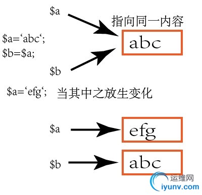

  下面再来个小插曲 php中对于地址的指向(类似指针)功能不是由用户自己来实现的,是由Zend核心实现的,php中引用采用的是“写时拷贝”的原理,就是除非发生写操作,指向同一个地址的变量或者对象是不会被拷贝的。
  通俗的讲
  1:如果有下面的代码
<?ph
$a="ABC";
$b=$a;
  其实此时,$a与$b都是指向同一内存地址,而并不是$a与$b占用不同的内存。
  2:如果在上面的代码基础上再加上如下代码
$a="EFG";
  由于$a与$b所指向的内存的数据要重新写一次了,此时Zend核心会自动判断 自动为$b生产一个$a的数据拷贝,重新申请一块内存进行存储。
