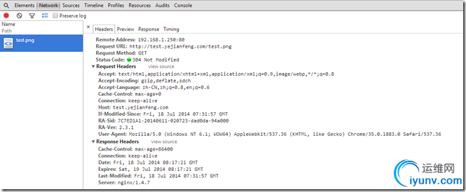

  那么这个时候使用F5:
  返回的就是304了,这个时候,就是本地浏览器缓存了这个页面,发送条件请求给服务端,条件请求里面带一个If-Modified-Since,客户端询问服务端,这个文件浏览器这边有缓存,如果你服务端的文件在这个时间点有更改,就发送一个更改后的文件给我,没有的话就发送一个304就好。
  这里还有个问题,这个Last-Modified是怎么定的呢?它就是这个文件在服务器上的最后修改时间。
  图中的15:31和last-Modified的07:31中间的8个小时是时区导致的。

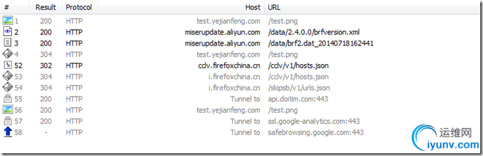

  我们可以做的实验是这样:
  1 开启fiddler
  2 ctrl + F5,这个时候fiddler中多了一个200响应
  3 F5,这个时候fiddler中多了一个304响应
  4 打开一个新标签,在地址栏输入url:http://test.yejianfeng.com/test.png  这个时候会发现fiddler并没有任何请求
  5 ctrl + F5,这个时候fiddler多一个200响应
  所以这里可以验证之前的文章:HTTP缓存相关头(http://www.cnblogs.com/yjf512/p/3244882.html)里面说的三种刷新的行为。
