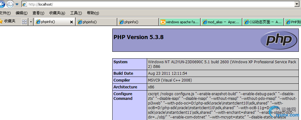

  5、重启apache,运行localhost,就能看到刚刚配置的信息(我在php运行目录下设置了一个index.php中输出phpinfo【需要apache认的index.php这样的默认执行文件,需要同样配置DirectoryIndex】):

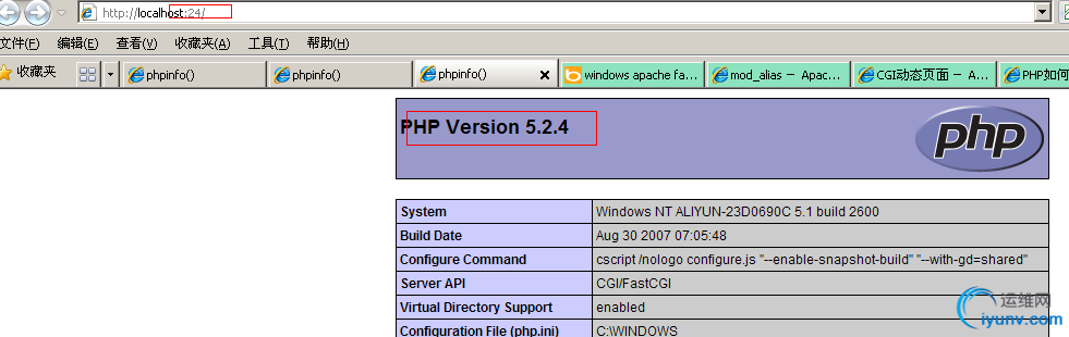

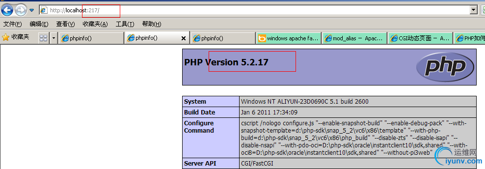

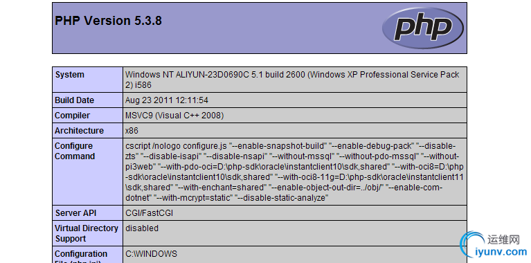

  由配置可以看见,我给每一个虚拟主机都配置了不同的php版本,及各自的log文件,同时我将所有的虚拟主机目录都设置在了c:\www下,访问如下:
  图1:默认的80端口访问的是我的5.3.8版本
  图2:端口217访问的是我的5.2.17版本
  图3:端口24访问的是我的5.2.4版本。
