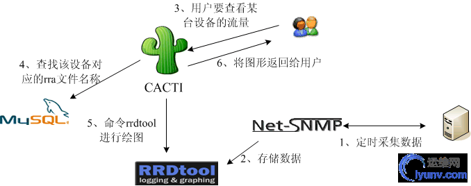

    cacti是用php语言实现的一个软件,它的主要功能是用snmp服务获取数据,然后用rrdtool存储和更新数据,当用户需要查看数据的时候就用rrdtool生成图表呈现给用户。snmp抓到的数据不是存储在mysql中,而是存在rrdtool生成的rrd文件中,rrd文件在cacti根目录的rra文件夹下,rrdtool对数据的更新和存储就是对rrd文件的处理,rrd文件是大小固定的档案文件(Round Robin Archive),它能够存储的数据的笔数在创建时就已经定义。
cacti架构:
1)Snmp用来收集数据;
2)Rrdtool用来存储数据和生成图表;
3)Mysql用来配合php程序存储一些变量数据并对变量数据进行调用,如主机名、主机ip、模板信息和rra文件;
cacti工作流程:
1)snmp协议定时收集远程服务器上的数据;
2)rrdtool将snmp收集的数据存储到rrd数据库;
3)当用户想要查询某台服务器上的流量信息或其他状态信息;
4)在mysql数据库中查找到该服务器对应的rra文件名;
5)然后通过rrdtool命令进行绘图;
6)最后配合php页面显示将图形返回给用户;
