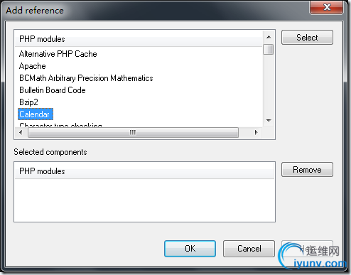

  vs.php在启动的时候,会自动扫描包含在项目里的php文件,并加载到代码自动感知里。同时,未避免加载太多的感知支持,默认并没有加载不常用的php扩展的感知支持,如果有需要的话,可以右键项目,选择Add Php Module, 在列表里选择要添加的扩展,如图。 如果要对项目外的文件添加感知,也可以通过右键项目,选择Add Php Refence,选择文件添加支持。

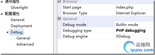

  需要调试的话,可以编辑项目属性,这里的话,有个不太好的地方就是Start page一定要设置,不然无法启动调试,而且按F5运行调试时,就是打开这个起始页,没办法像ASP.NET那样,运行当前打开的页面。

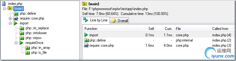

  你可以根据需要选择调试的模式等配置,当然,如果你觉得有的东西老改麻烦的话,也可以通过修改vs.php的配置来一劳永逸。vs.php内带了一个apache2.2在安装目录下,所以,选择调试的时候,你可以决定用内置的apache还是服务器的apache,同时,安装目录下有PHP4,PHP5的目录,里面的东西也可以修改使用,诸如php.ini。如果使用xdebug来调试的话,推荐修改下php5下的php-xdebug.ini,添加修改下
  [XDebug]
xdebug.idekey = vsphp
xdebug.auto_trace=On
xdebug.collect_params=On
xdebug.collect_return=On
xdebug.trace_output_dir="d:/x-debuginfo"
xdebug.profiler_enable=On    ;打开效能监测器
xdebug.profiler_output_dir="d:/x-debuginfo"
xdebug.default_enable = On
xdebug.show_mem_delta=On
  这样,调试时就会输出调试信息到d:/x-debuginfo,再使用WinCacheGrind来查看这个执行的CPU,内存使用情况,函数执行时间,尤其方便进行性能优化。如

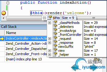

  在断点调试方面,虽然有时候无法捕获断点,但是也算是实现了。
  其实很多时候,因为这个功能的不够可靠,这种情况我还是倾向于自己输出变量查看。
