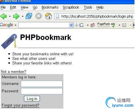

还是看看界面
怎么样,是不是很想指导它到底是如何实现的呢?好的,看看其代码吧:
