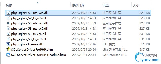

1:先到微软网站下载 SQL Server Driver for PHP (https://www.microsoft.com/en-us/download/details.aspx?id=20098)是一个自解压的EXE文件,解压缩后你会得到这么几个文件:

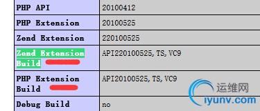

其中的52、53表示就是php的5.2.x和5.3.x 版本,选择跟你php版本相匹配的;vc6或vc9的选择要看你使用的是什么web服务器软件,如果使用的是IIS那就选择vc9的,如果是Apache则选择vc6的,ts和nts的选择要看你安装的php版本是线程安全版的还是非线程安全版,ts是线程安全,nts是非线程安全。
如果不知道可以在phpinfo里看Zend Extension Build这个属性如下图:
