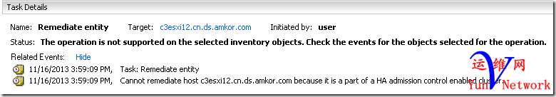

报错信息如下:
谷歌了一下错误信息,搜到的文章却不实用。其中VMware官方的一篇的解释是说在该VEM的vib版本和VSM有不兼容时候会有类似的报错。但是我这个肯定不会不兼容,因为才在一台主机上部署成功呀。

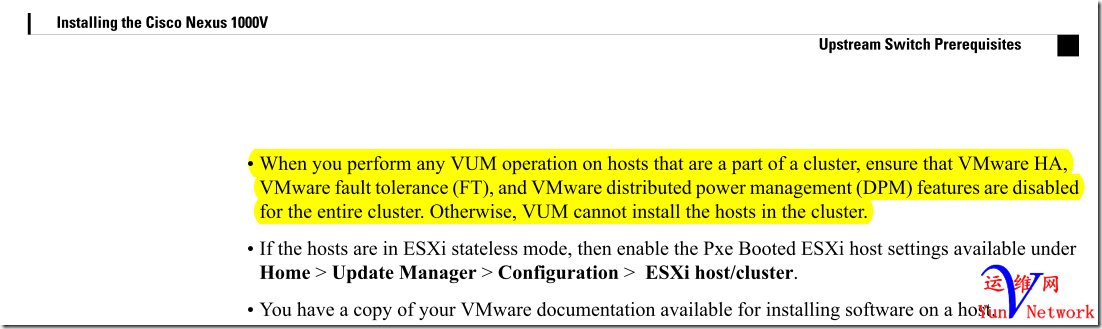

仔细查看了Task的详细信息,发现有这么一句描述:Cannot remediate host xxxxxx because it is a part of a HA admission control enabled cluster.
于是联想到曾经在某个文档里面看见过说HA好像是要关掉的,于是David兄弟帮忙一起找到了那篇文档。果然有这么一句:When you perform any VUM operation on hosts that are a part of a cluster, ensure that VMware HA, VMware FT, and VMware DPM features are disabled for the entire cluster. Otherwise, VUM cannot install the hosts in the cluster. (也就是说,VUM操作必须先停掉VMware HA、FT已经DPM,否则会失败)
于是,禁用掉VMware HA,再进行部署VEM,果然顺利成功。
