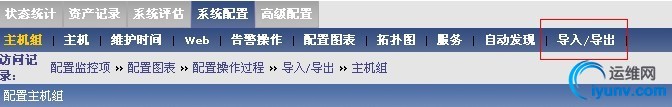

到此,安装配置完成,则通过web页面访问直接导入模块即可
导入模版,模版放置在/opt/orabbix/template下
Orabbix_export_full.xml         全部导入(图表 监控项 触发器)
Orabbix_export_graphs.xml    图表
Orabbix_export_items.xml      监控项
Orabbix_export_triggers.xml   触发器

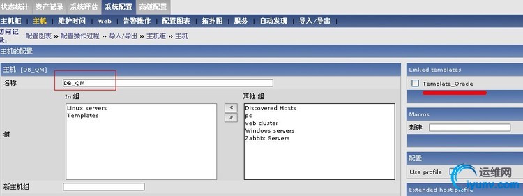

选中Orabbix_export_full.xml直接导入,则可以直接在主机中链接到模版就可以使用全部功能了(主机名称一定要与配置中的 DatabaseList=DB_QM保持一致)!
也可以再模版中找到此模版。然后将需要的信息直接cp过去,比如打开此处的监控项,把它全部复制到oracle主机下,触发器、图像显示同理!

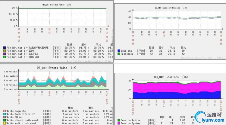

创建图表,部分效果如下:
