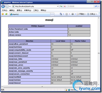

  php提供了mssql扩展库,用户打开php.ini文件查找有没有这行:
  extension=php_mssql.dll
  如果有,并且前面没有分号,则表示已经安装了mssql扩展。没有则去下载一个与当前php版本相同、名为mssql.dll的文件,将其保存在php安
  装目录下的ext文件夹下。然后打开Php配置文件php.ini,在最后加上上面代码
  连接sqlserver还需一个文件ntwdblib.dll文件,如果找不到可下载http://www.php.net/downloads.php的压缩包.将文件拷贝到c:/windows/
  system32文件夹下.
  配置工作做好后,重启apache服务器。打开phpinfo页面文件夹,如果浏览器显示如图内容,则说明mssql扩展成功
