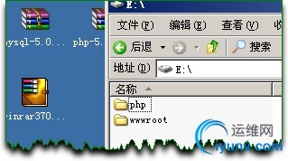

解压php-5.2.6-Win32.zip为php-5.2.6-Win32,然后把其php-5.2.6-Win32更换为php,拷贝到E盘(可选)
  把E:/php/下的php.ini-dist重命名改为php.ini,打开php.ini,

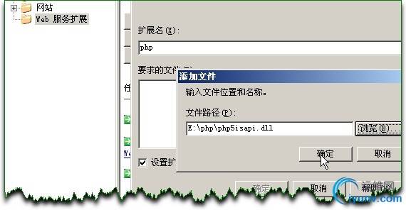

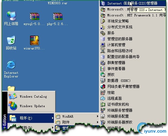

第二步、iis6下加载php扩展

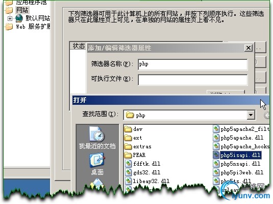

打开IIS管理器,点web服务扩展--添加一个新的web服务扩展,扩展名为php,在要求的文件哪里,添加一个文件路径为E:\php\php5isapi.dll的文件,在设置扩展状态为允许哪里打钩,
如下图所示

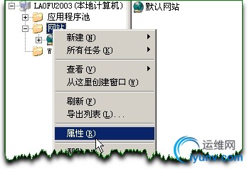

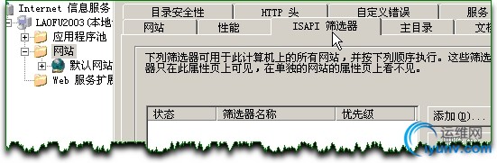

在网站上点右键--属性,如下图所示:

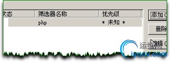

  在ISAPI筛选器那里添加一个新的筛选器,名称:php,可执行文件还是上面的E:\php\php5isapi.dll

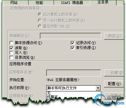

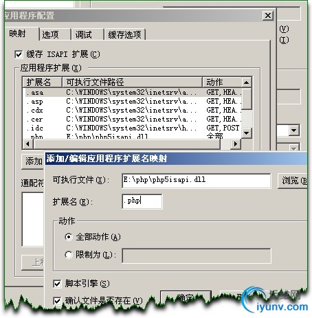

在主目录,执行权限那里,改为脚本和可执行文件,点配置,如下图所示:
  然后再点击<配置>,添加php应用程序扩展名映射
最后点击确定。

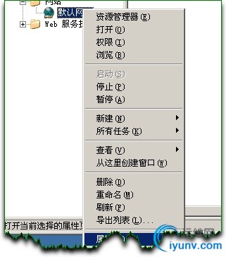

配置默认站点
先在E盘建立wwwroot目录
  右键 默认站点--->
  点击<属性>
把本地路径修改为 E:\wwwroot目录
执行权限 修改为 脚本和可执行文件

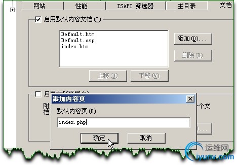

其次 点击   <文档> 选项卡
