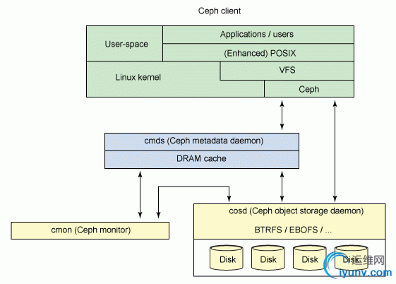

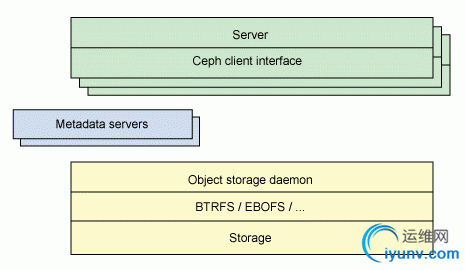

  Ceph是加州大学Santa Cruz分校的Sage Weil(DreamHost的联合创始人)专为博士论文设计的新一代自由软件分布式文件系统。自2007年毕业之后,Sage开始全职投入到Ceph开发之中,使其能适用于生产环境。Ceph的主要目标是设计成基于POSIX的没有单点故障的分布式文件系统,使数据能容错和无缝的复制。2010年3 月,Linus Torvalds将Ceph client合并到内 核2.6.34中。IBM开发者园地的一篇文章 探讨了Ceph的架构,它的容错实现和简化海量数据管理的功能。
  Ceph 中文文档:http://docs.openfans.org/ceph
  Ceph 的 4 个模块:
  Ceph 生态系统:
