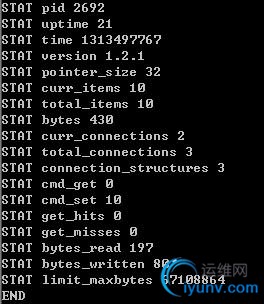

  3.再开启两个cmd窗口,分别输入如下内容:
//第一个窗口
telnet 127.0.0.1 11211   //先登入memcache服务器
stats  //查看服务器当前状态
  结果如下图所示:

根据上面的测试情况,发现
1.两个memcache服务器当前连接数(curr_connections)都是2,这是因为
$cache->addServer($ele["host"],$ele["port"],true,$ele["weight"])  第三个参数指定使用长连接,所以每个memcache服务器保存了两个连接:一个是php里的长连接,一个是telnet登陆的连接(如果不信,我们多刷新几次
index.php这个页面,再调用stats命令,发现两台memcache服务器的
curr_connections还是2)
  2.127.0.0.1:11211的current_items为4,
127.0.0.1:11212的current_items为6,这说明十个缓存项有4个存到了第一台服务器,有6个存到了第二胎服务器,虽然与20%和80%的权重不符,但是相信缓存项越多,越趋近这个权重。

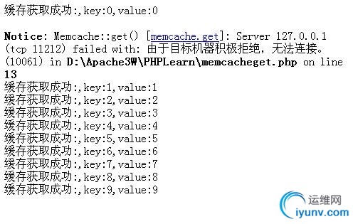

  再编写一个存储到localhost/get.php的get.php ,内容如下:
  <?php
function createCache() {
    $arr = array (array ("host" => "127.0.0.1", "port" => 11211, "weight" => 20 ), array ("host" => "127.0.0.1", "port" => 11212, "weight" => 80 ) );
    $cache = new memcache ();
    foreach ( $arr as $ele ) {
        $cache->addServer ( $ele ["host"], $ele ["port"], true, $ele ["weight"], 1 );
    return $cache;
$cache = createCache ();
$val;
for($i = 0; $i < 10; $i ++) {
    $val = $cache->get ( $i );
    if (false === $val) {
        echo "缓存获取失败";
    } else {
        echo "缓存获取成功:,key:$val,value:$val";
    echo "<br/>";
$cache->close ();
?>  访问localhost/get.php,内容输出如下:
  我们发现php程序尝试去连接127.0.0.1:11212发现其不在线后又去127.0.0.1:11211找到了对应的缓存项,这和设置缓存时分布式缓存分配算法的表现是一致的
