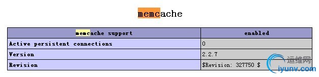

新建一个文件,查看是否安装成功~
<?php phpinfo() ?>
  总结以上,我们就已经成功安装了php的memcache扩展程序了~下面就可以使用php memcahce api连接到memcached服务器喽~(好像我们还没装memcached服务器哦)

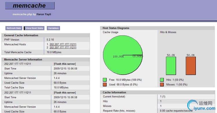

  Memcached状态查看
  memcache.php源文件下载
