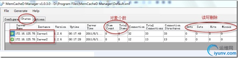

  今天主要是分别使用和分析上篇中提到的客户端来分别说明各个客户端的不同.
  在使用这几个客户端这前先介绍memcached的一个管理及监控工具MemCacheD Manager.
  可以在http://allegiance.chi-town.com/MemCacheDManager.aspx下载后安装这个应用程序.通过此工具可以手动增加并本配置Memcached Server,并且可以监控每个Server的状态.
  以上Server手动建完后可以在服务中看到.

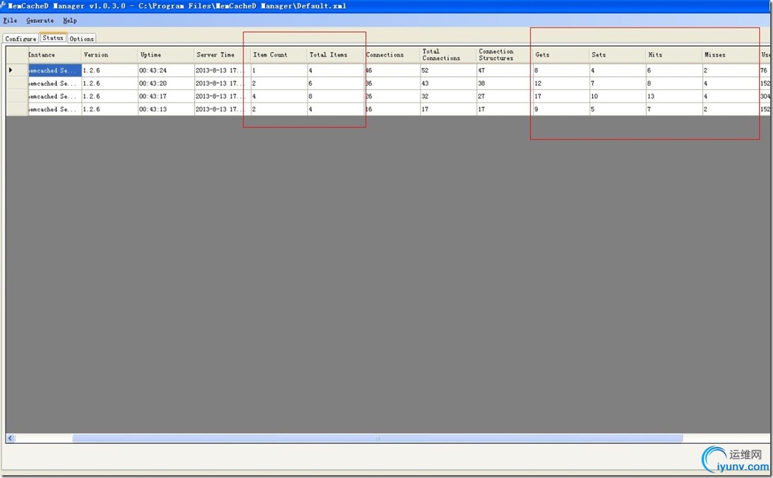

  使用MemCacheD Manager工具监控,得出的结论如下.
  使用3台服务器的监控情况:
  使用4台服务器的监控情况:

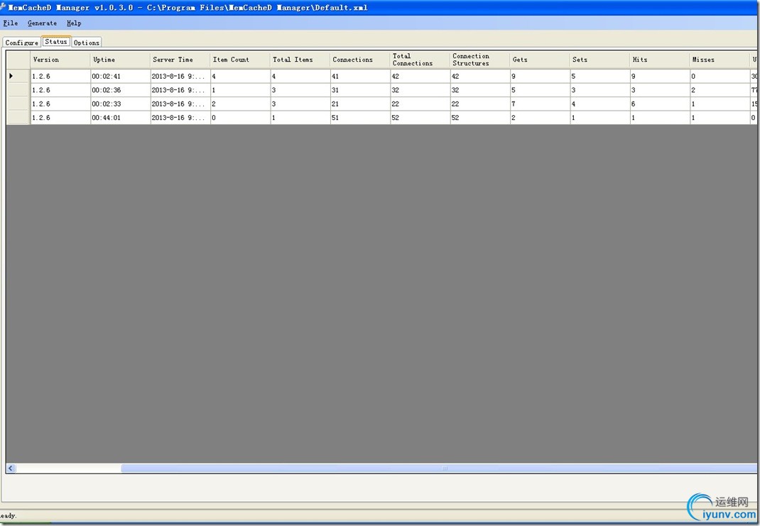

   下面是使用三台服务器监控的结果.
  使用四台服务器监控的结果,理论上服务器越多Misses越少
