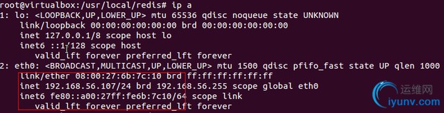

  在192.168.56.107 我们看到以下结果,并没有获得vip192.168.56.180

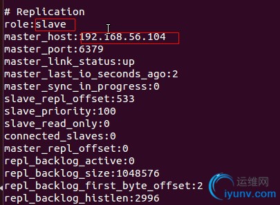

  在192.168.56.105,192.168.56.106我们看到相同结果redis挂载在vip:192.168.56.180下

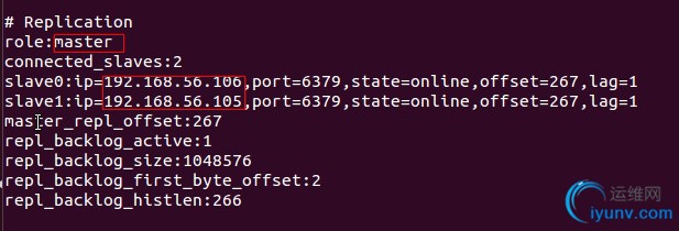

  然后到192.168.56.107下看一下信息: 已经获取vip,并且redis已经从salve切换到master,并且从库105、106状态均为online
  192.168.56.105、192.168.56.106 redis结果:一直挂载在vip下面并且link_status处于up状态

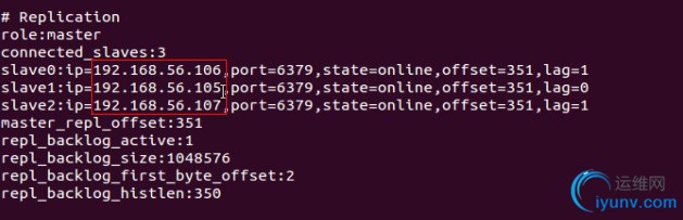

  我们然后把主上redis从新启动,看到下面结果: 主服务器获取vip
  redis信息:我们可以看到192.168.56.107备机已经出现在master的slave列表中

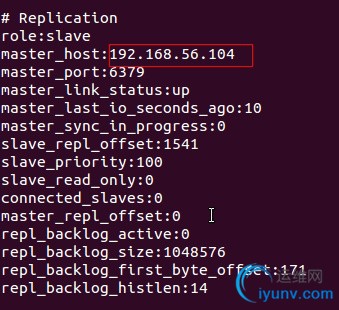

  然后切换到:192.168.56.107看一下信息: 已经释放vip,并且redis已经从master切换到slave状态,并且指向的master是192.168.56.104
  在看192.168.56.105、192.168.56.106 redis信息,亦然指向192.168.56.180
