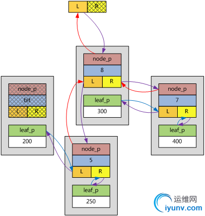

4. bit的定义
  引入bit就是为了限制树的高度,避免极端不平衡。在一棵不允许重复键值的ebtree中,key是32位的情况下,bit的取值范围是从0到31,此时,它的定义是:子树所有的键中,第一个不同的二进制位的位置。允许重复键值的ebtree稍后再详细介绍。
例如,下图的右下角子树中只有两个键,左边叶子节点的键值为300,右边叶子节点的键值为400,300的二进制是100101100,400的二进制是110010000,从右边数起第7位起(注意,程序员都是从0开始数数的),300和400左边的位都相同,所以,bit等于7。
  这时候,读者可能会问,这样定义bit为什么能够限制树的高度呢?不用着急,马上隆重介绍bit的两个重要意义!
5. bit的第一个重要意义
  这里只讨论键值大于等于零的情况,事实上,ebtree可以支持键值为负数,不过,我还没有仔细研究过这种情况,应该是对符号位进行某些转换处理。
bit的第一个重要意义:同一个ebnode中的bit和key,联合决定该ebnode属下的子树内,所有key的取值范围
先看下图挂在根节点下面,key = 300的那个ebnode,bit = 8,300的二进制为100101100,从右边数起第8位是最高位那个1,参考bit的定义,也就是说,该子树所有的键,第8位左边都是0,所以,它们的取值范围是从0到511(二进制111111111)。
再看最下面那个ebnode,bit = 5,250的二进制为11111010,从右边数起第5位是第三个1,再对照bit的定义,该子树的键,第5位左边都是11,所以,它们的取值范围是从192(二进制11000000)到255(二进制11111111)。
同理,最右边那个ebnode,bit = 7,key = 400,取值范围是256-511。
6. bit的第二个重要意义和查找过程
  bit的第二个重要意义:如果要查找的数据x在该子树的取值范围内,bit可以指示其可能会在左分支下面还是右分支下面
ebtree的具体查找过程是,遍历到某个ebnode时,如果key = x,返回查找结果;如果x已经超出bit规定的取值范围,返回查找失败;否则,取x的第bit位,如果bit = 0,那么从该ebnode的左分支查找,反之,从右分支查找;如果已到达叶子还是没有匹配,返回查找失败。
还是上一节那个图,假如要找的键x = 249,二进制为11111001,从根节点左分支开始查找,bit = 8,右边数起第8位为0,于是从它的左分支继续查找,bit = 5,249右边数起第5位为1,于是从它的右分支继续查找,此时已到达叶子,且250 != 249,本次查找失败。
假如要找的键x = 300,因为就在查找路径的节点上,直接返回结果。
假如要找的键x = 600,已经超出该子树中bit规定的取值范围,返回查找失败。

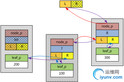

  首先,要介绍的是空树的情况。由前面的叙述可以得知,一棵ebtree为空树当且仅当它的根节点的左分支为空。所以,此时插入的ebnode就直接挂在根节点的左分支下面,由于新插入的ebnode不存在左右分支,也没有父节点(上层ebnode),显然也不需要bit来控制树的高度,因此,该ebnode的树干都没有使用。
  其次,介绍ebtree只有一个ebnode时,再插入一个ebnode的情况。此时,新的ebnode必定插入在根节点与旧的ebnode之间,如果新的键值大于原来的键值,旧的ebnode挂在新的ebnode的左分支下面,新的ebnode的叶子挂在自己的右分支下面,再计算bit;反之,则左右相反,再计算bit。
下图的例子,是已有key = 200,再插入key = 300的情形。读者可以根据上面的描述画出已有key = 200,再插入key = 100的情形。

  1) 新的键值可以插入子树中,而且小于子树中的最小键值。
  假如新插入ebnode的key为100,根据bit的第二个重要意义,100应该在该子树的左分支下面,而且,100小于200,于是,该ebnode插入在原图的左分支上,自己的左分支指向自己的叶子,自己的右分支指向原来子树的左分支。如下图所示。
  键值范围[0, 200)都属于这种情形。
  2) 新的键值可以插入子树中,该键值在确定要插入的两个ebnode的键值之间,且应该在该子树的左分支下面。
  假如新插入ebnode的key为225,根据bit的第二个重要意义,225应该在该子树的左分支下面,而且,225大于200,于是,该ebnode插入在原图的左分支上,自己的左分支指向原来子树的左分支,自己的右分支指向自己的叶子。如下图所示。
  键值范围(200, 255]都属于这种情形。

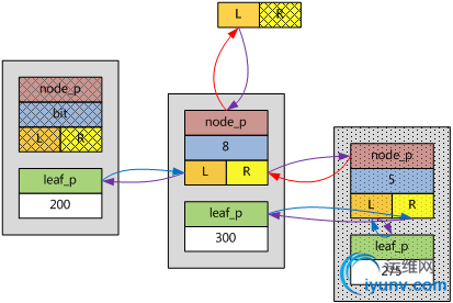

  3) 新的键值可以插入子树中,该键值在确定要插入的两个ebnode的键值之间,且应该在该子树的右分支下面。
  假如新插入ebnode的key为275,根据bit的第二个重要意义,275应该在该子树的右分支下面,而且,275小于300,于是,该ebnode插入在原图的右分支上,自己的左分支指向自己的叶子,自己的右分支指向原来子树的右分支。如下图所示。
  键值范围(255, 300)都属于这种情形。

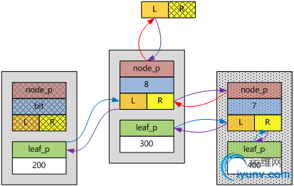

  4) 新的键值可以插入子树中,而且大于子树中的最大键值。
  假如新插入ebnode的key为400,根据bit的第二个重要意义,400应该在该子树的右分支下面,而且,400大于300,于是,该ebnode插入在原图的右分支上,自己的左分支指向原来子树的右分支,自己的右分支指向自己的叶子。如下图所示。
  键值范围(300, 511]都属于这种情形。

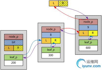

  5) 新的键值不可以插入子树中。
  假如新插入ebnode的key为600,根据bit的第一个重要意义,600不可插入到子树中,于是,该ebnode插入在原图的子树之上,自己的左分支指向原来的子树,自己的右分支指向自己的叶子。如下图所示。
  键值范围(511, +∞)都属于这种情形。

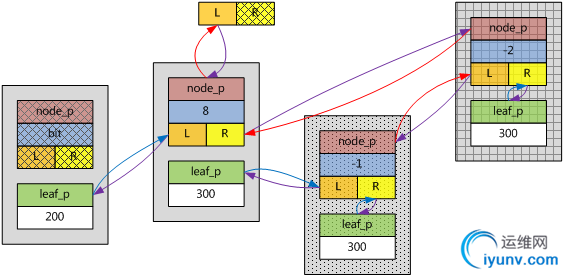

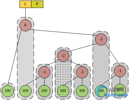

8. bit的第三个重要意义和插入重复的键值
  ebtree是专门为任务调度而生的,同样的优先级,必须保证能够按照任务触发的次序来进行访问。所以,ebtree支持存储重复的键值,这一点并不是所有的BST都支持,可以说是ebtree的优点。而且,解决键值冲突不会退化成链表。

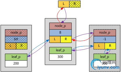

bit的第三个重要意义:bit为负值表示该子树下所有的键都是重复的,而且,该值表示重复子树的层次。当然,必须要在根节点右指针允许的情况下。
插入第一个重复键值,例如300(ebnode底纹为点点),可以参考上一节的第二种和第四种基本情形,不同的是,bit为-1。
  如果再插入一个重复键值300(ebnode底纹为方格),应该在重复键值子树上插入,而且是向上生长。
  上图已经有四个ebnode,信息量较大,为了后续叙述方便,把它简化,去掉几个指针域,保留bit和key,得到下图。
  再插入一个300(ebnode底纹为斜方格),得到下面的ebtree。
  再插入两个300(ebnode底纹分别为左斜线和右斜线),得到下面的ebtree。
  读者可以思考一下,如果再来一个、两个、三个300,应该在哪里插入?如果插入不同于300的其它键值,应该在哪里插入?
从上面几张图,大家可以看到,一个ebnode的树干和叶子会随着树的增长而拉长到不同的层次上,好像很有弹性的样子,这就是弹性二叉树名字的由来。
