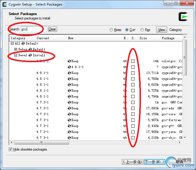

  按照《Install HAProxy on Windows (Cygwin) – Good for testing》的说法,需要安装gcc和g++。安装gcc的方法在《cygwin下如何安装GCC》(http://tw.myblog.yahoo.com/blue-comic/article?mid=122&prev=127&l=f&fid=37)有介绍。重点就是在Select Packages(选择组件)的时候,搜索gcc和g++,在Devel目录旁选择Install。为了减少下载流量,不需要下载源代码。如图,我这是已经安装过了,所以是keep,新安装的话会显示版本号的。
  gcc和g++都这么选择好以后,继续下一步。不像有些地方说的叫我去泡杯咖啡再回来,程序会下载约700MB的文件,一个多小时是最起码的,所以你应该去看两集电视剧或打个篮球。
