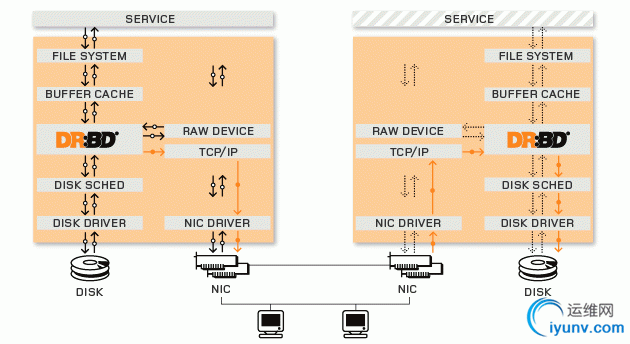

  DRBD是一种块设备,可以被用于高可用(HA)之中。它类似于一个网络RAID-1功能。当你将数据写入本地文件系统时,数据还将会被发送到网络中另一台主机上。以相同的形式记录在一个文件系统中。本地(主节点)与远程主机(备节点)的数据可以保证实时同步。当本地系统出现故障时,远程主机上还会保留有一份相同的数据,可以继续使用。
