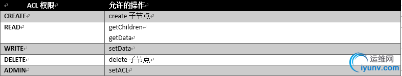

  ACL权限对应如下表:
  在设置ACL时,可以给zk客户端和服务器端的连接设置ACL,也可以在创建znode时,给znode设置ACL,在创建了znode后,如果有zk客户端来操作znode,只有满足权限要求时,才能完成相对应的操作:
