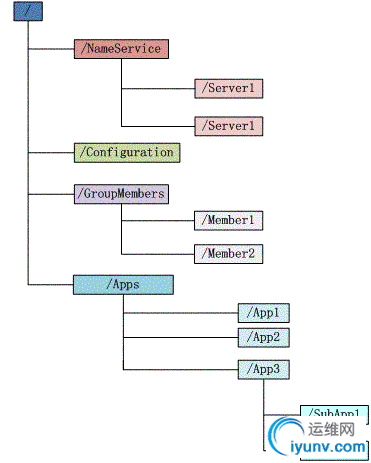

1、 文件系统
Zookeeper维护一个类似文件系统的数据结构:
  每个子目录项如 NameService 都被称作为 znode,和文件系统一样,我们能够自由的增加、删除znode,在一个znode下增加、删除子znode,唯一的不同在于znode是可以存储数据的。
有四种类型的znode:
1、PERSISTENT-持久化目录节点
客户端与zookeeper断开连接后,该节点依旧存在
2、 PERSISTENT_SEQUENTIAL-持久化顺序编号目录节点
客户端与zookeeper断开连接后,该节点依旧存在,只是Zookeeper给该节点名称进行顺序编号
3、EPHEMERAL-临时目录节点
客户端与zookeeper断开连接后,该节点被删除
4、EPHEMERAL_SEQUENTIAL-临时顺序编号目录节点
客户端与zookeeper断开连接后,该节点被删除,只是Zookeeper给该节点名称进行顺序编号

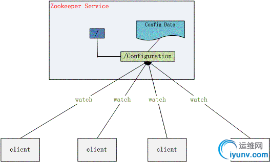

2、 配置管理
  程序总是需要配置的,如果程序分散部署在多台机器上,要逐个改变配置就变得困难。好吧,现在把这些配置全部放到zookeeper上去,保存在 Zookeeper 的某个目录节点中,然后所有相关应用程序对这个目录节点进行监听,一旦配置信息发生变化,每个应用程序就会收到 Zookeeper 的通知,然后从 Zookeeper 获取新的配置信息应用到系统中就好。

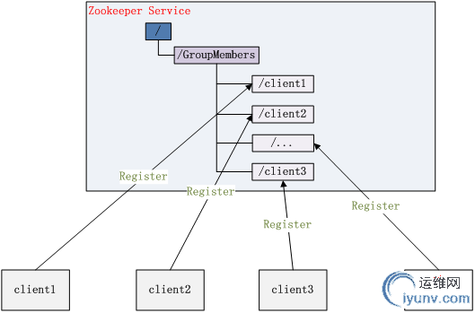

  对于第一点,所有机器约定在父目录GroupMembers下创建临时目录节点,然后监听父目录节点的子节点变化消息。一旦有机器挂掉,该机器与zookeeper的连接断开,其所创建的临时目录节点被删除,所有其他机器都收到通知:某个兄弟目录被删除,于是,所有人都知道:它上船了。新机器加入也是类似,所有机器收到通知:新兄弟目录加入,highcount又有了。
  对于第二点,我们稍微改变一下,所有机器创建临时顺序编号目录节点,每次选取编号最小的机器作为master就好。

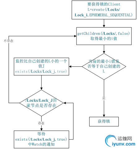

4、  分布式锁
  有了zookeeper的一致性文件系统,锁的问题变得容易。锁服务可以分为两类,一个是保持独占,另一个是控制时序。
  对于第一类,我们将zookeeper上的一个znode看作是一把锁,通过createznode的方式来实现。所有客户端都去创建 /distribute_lock节点,最终成功创建的那个客户端也即拥有了这把锁。厕所有言:来也冲冲,去也冲冲,用完删除掉自己创建的distribute_lock节点就释放出锁。
  对于第二类, /distribute_lock已经预先存在,所有客户端在它下面创建临时顺序编号目录节点,和选master一样,编号最小的获得锁,用完删除,依次方便。

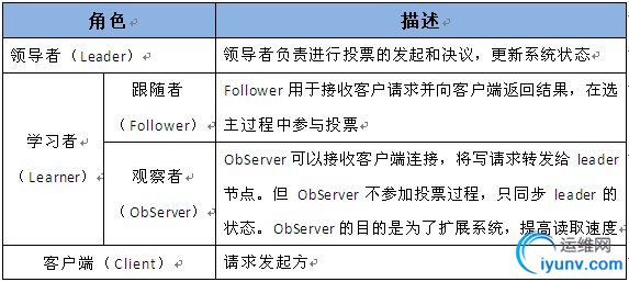

1.1 角色
  Zookeeper中的角色主要有以下三类,如下表所示:

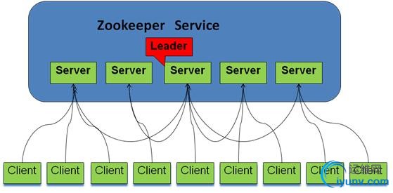

  系统模型如图所示:

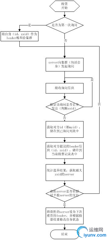

  当leader崩溃或者leader失去大多数的follower,这时候zk进入恢复模式,恢复模式需要重新选举出一个新的leader,让所有的Server都恢复到一个正确的状态。Zk的选举算法有两种:一种是基于basicpaxos实现的,另外一种是基于fastpaxos算法实现的。系统默认的选举算法为fastpaxos。先介绍basicpaxos流程:
  1 .选举线程由当前Server发起选举的线程担任,其主要功能是对投票结果进行统计,并选出推荐的Server;
  2 .选举线程首先向所有Server发起一次询问(包括自己);
  3 .选举线程收到回复后,验证是否是自己发起的询问(验证zxid是否一致),然后获取对方的id(myid),并存储到当前询问对象列表中,最后获取对方提议的leader相关信息(  id,zxid),并将这些信息存储到当次选举的投票记录表中;
  4.  收到所有Server回复以后,就计算出zxid最大的那个Server,并将这个Server相关信息设置成下一次要投票的Server;
  5.  线程将当前zxid最大的Server设置为当前Server要推荐的Leader,如果此时获胜的Server获得n/2 + 1的Server票数, 设置当前推荐的leader为获胜的Server,将根据获胜的Server相关信息设置自己的状态,否则,继续这个过程,直到leader被选举出来。
  通过流程分析我们可以得出:要使Leader获得多数Server的支持,则Server总数必须是奇数2n+1,且存活的Server的数目不得少于n+1.
  每个Server启动后都会重复以上流程。在恢复模式下,如果是刚从崩溃状态恢复的或者刚启动的server还会从磁盘快照中恢复数据和会话信息,zk会记录事务日志并定期进行快照,方便在恢复时进行状态恢复。选主的具体流程图如下所示:

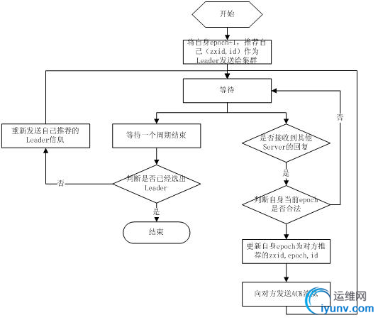

  fastpaxos流程是在选举过程中,某Server首先向所有Server提议自己要成为leader,当其它Server收到提议以后,解决epoch和zxid的冲突,并接受对方的提议,然后向对方发送接受提议完成的消息,重复这个流程,最后一定能选举出Leader。其流程图如下所示:

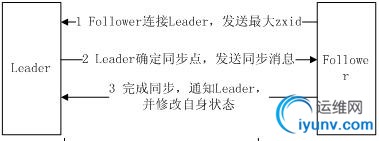

2.2 同步流程
  选完leader以后,zk就进入状态同步过程。
  1. leader等待server连接;
  2 .Follower连接leader,将最大的zxid发送给leader;
  3 .Leader根据follower的zxid确定同步点;
  4 .完成同步后通知follower 已经成为uptodate状态;
  5 .Follower收到uptodate消息后,又可以重新接受client的请求进行服务了。

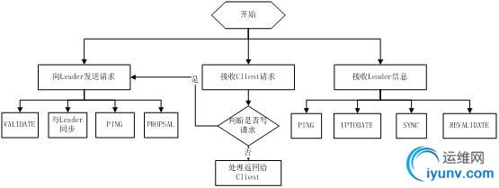

2.3.2 Follower工作流程
  Follower主要有四个功能:
  1. 向Leader发送请求(PING消息、REQUEST消息、ACK消息、REVALIDATE消息);
  2 .接收Leader消息并进行处理;
  3 .接收Client的请求,如果为写请求,发送给Leader进行投票;
  4 .返回Client结果。
  Follower的消息循环处理如下几种来自Leader的消息:
  1 .PING消息: 心跳消息;
  2 .PROPOSAL消息:Leader发起的提案,要求Follower投票;
  3 .COMMIT消息:服务器端最新一次提案的信息;
  4 .UPTODATE消息:表明同步完成;
  5 .REVALIDATE消息:根据Leader的REVALIDATE结果,关闭待revalidate的session还是允许其接受消息;
  6 .SYNC消息:返回SYNC结果到客户端,这个消息最初由客户端发起,用来强制得到最新的更新。
  Follower的工作流程简图如下所示,在实际实现中,Follower是通过5个线程来实现功能的。
