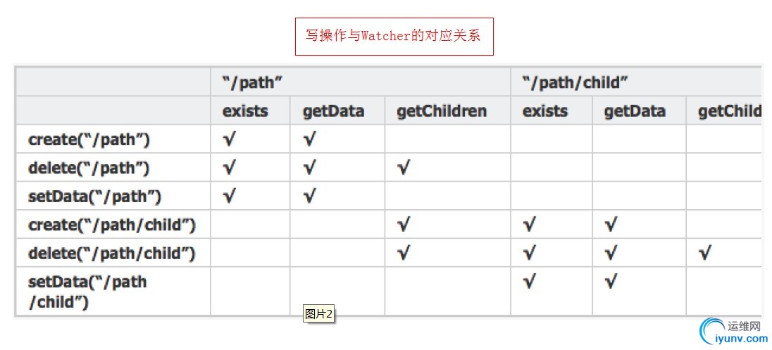

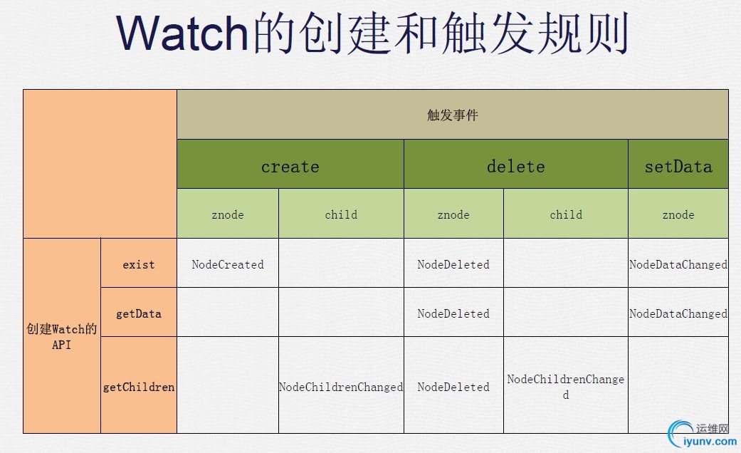

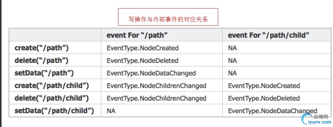

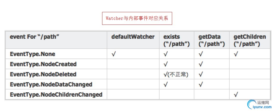

API 目前主要有java和C两种客户端,每种操作都有同步和异步两种执行方式。 观察触发器 可以设置观察的操作:exists,getChildren,getData 可以触发观察的操作:create,delete,setData 下面给出一些事件截图: DSC0000.jpg
NodeCreated:节点创建事件 NodeDeleted:节点被删除事件 NodeDataChanged:节点数据改变事件 NodeChildrenChanged:节点的子节点改变事件
