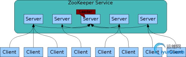

架构图:
server可感知到彼此,在内存中维护一个状态镜像,并且有事务日志和持久性存储镜像。只要主server在,zk即可用。
znode树形结构,类似文件目录,但目录也可以存数据;小数据存储,单kv是KB规模;节点更新同时更新版本;ACL限定谁可以更新;
客户端可设置观察者到znode,当znode变化时,watch会触发并移除。当watch被触发时,客户端会收到数据包说明znode的变更。服务端和客户端连接断掉时,客户端会有本地通知。

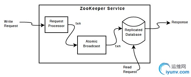

zookeeper的服务组件:
复制库时个包含整个数据树的内存数据库,更新操作记录到磁盘以便数据恢复,写操作在应用到内存时会序列化到磁盘。
客户端只连接到一个服务端上,读请求时服务端从本地复制库里返回结果。改变服务状态的请求和写操作,通过同意协议来处理。
同意协议里规定,写操作会转发到单一的leader服务器上,其他的fllower服务器接受leader的消息提案,通过消息传递表示同意。消息层管理在失败状况下leader的替换,同步leader和follower的状态。
zk使用定制化的原子消息协议。消息层时原子的,zk就能保证本地副本不会分岔。当leader收到写请求,它计算系统状态,并转移这个状态到一个事务中,以处理新的状态。
