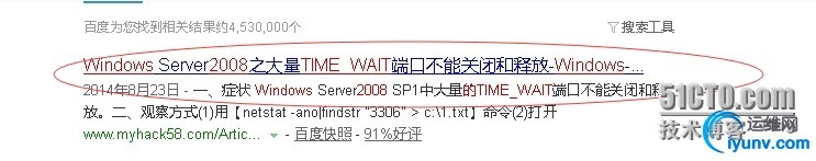

     这样问题的原因就找到了,就是因为windows 2008R2没能释放占用的端口让进程的连接都处在了TIME_WAIT状态,而导致正常的数据请求无法建立连接。这样服务器就认为是网络的错误,日志里便打印了“first network error”的错误。因为获取不到数据,zabbix页面就会显示“agent is unreachable
”了。当我百度查找相关错误时,
发现有很多类似的问题,看看官网的意思是让打补丁。如此看来 即使是重启server之后,仍然会出现此类问题的。
