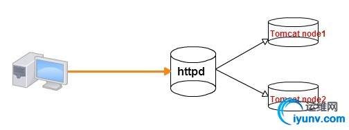

拓补图:
实验环境:
httpd:192.168.1.116
Tomcat node1:192.168.1.106
Tomcat node2:192.168.1.127

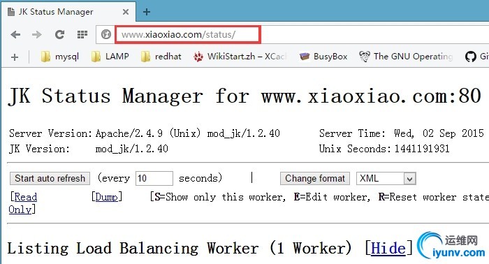

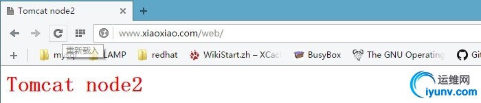

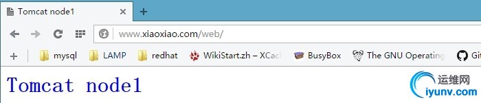

配置完成后启动tomcat服务。访问测试:
状态页面:
配置完成后其自动实现了后端服务器健康状态的检测,某台服务器故障之后,可实时完成故障转移。

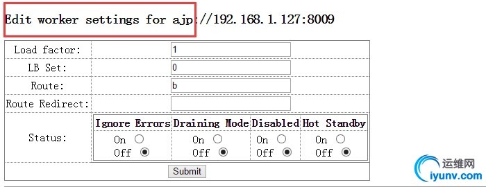

测试结果与上述一致,不同的是mod_proxy的状态信息页面功能更强大,可以在页面中对后端主机进行各属性的配置。
