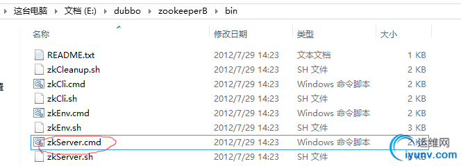

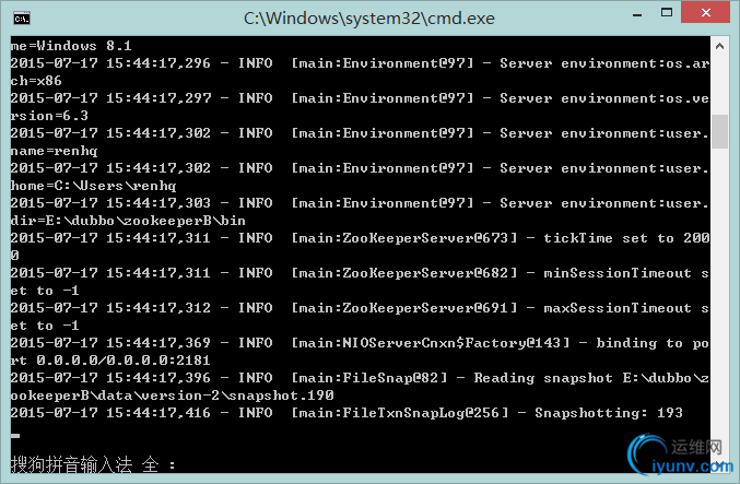

  • 然后就可以启动zk了点击\bin\路径下面的zkServer.cmd
        运行:

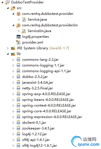

  • 服务提供者和服务消费者简单的示例:下面是eclipse平台下的服务提供者和服务消费者java项目截图
