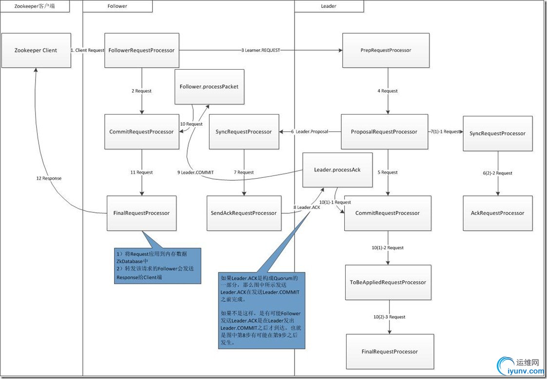

Quorum请求流程
  假设拓扑结构如下图,Client A和Follower A建立连接。
  数据流程图如下。在图中,连接线说明前的数字表示事件发的生时序,主时序是直接使用一个数字表示,并且数字越小表示越早发生(如1 Client Request是在2 Request之前发生)。对于和主时序并发的操作使用主时序序号后加上一个括号括起来的数字表示,如7(1)-n Request指和7 Request是并发的。7(1)-n中n表示以7(1)开头的操作时序。
  我们从数据流程图中Step 1讲起:Client A 发起一个Quorum请求给Follower A。

【Follower A, Step 2,3】Follower A的NIOServerCnxn类接到了Client A的请求,会调用ZookeeperServer.processPacket方法。该方法会构建一个Request对象,并调用第一个处理器FollowerRequestProcessor的processRequest方法。该方法将Request对象放入FollowerRequestProcessor.queuedRequests队列中。FollowerRequestProcessor处理器线程会循环从FollowerRequestProcessor.queuedRequests队列中取出Request对象,并继续下面步骤:
  1)调用下一个处理器CommitProcessor的processRequest方法。该方法将Request对象放入CommitProcessor.queuedRequests队列中;
  2)通过Request.type判断Request类型。若发现是一个Quorum请求,会直接调用Learner.request(request)方法。该方法将Request对象封装成一个Leader.Request的Quorum数据包,并发送给Leader。
  OpCode.sync操作也将调用Learner.request方法将请求转发给Leader,但在这之前会先将Request对象加入到pendingSyncs队列中。
  FollowerRequestProcessor的run方法如下:

【Leader A, Step 4】Leader A的LearnerHandler线程会循环读取从Learner获得的Quorum数据包。如果数据包是Learner.REQUEST类型,则会解析Quorum数据包的内容,检查操作类型。
如果操作类型不是OpCode.sync, 则会构造Request对象。并调用ZooKeeperServer.submitRequest方法(和上面Follower接收到请求所使用的submitRequest方法是同一个方法),并最终会调用第一个处理器PrepRequestProcessor的submitRequest方法,将Request对象放入PrepRequestProcessor.submittedRequests队列中。
  如果操作类型是OpCode.sync, 会构造Request类型的子类LearnerSyncRequest对象,并同样调用PrepRequestProcessor的submitRequest方法。
  LearnerHandler.run方法中对Leader.REQUEST数据包的处理代码如下:

【Leader A, Step 5,6】处理器ProposalRequestProcessor会先判断Request对象是否是LearnerSyncRequest类型。
  如果不是LearnerSyncRequest类型(也就是Quorum请求),会按如下步骤执行:
  1)调用下一个处理器CommitProcessor的processRequest方法,将Request对象放入CommitProcessor.queuedRequests队列中;
  2)将proposal发送到所有的Follower;
  3)调用SyncRequestProcessor处理器的processRequest方法。该方法会将请求放入SyncRequestProcessor.queuedRequests队列中。(【Leader A, Step 7(1)】SyncRequestProcessor线程会记录Log, 然后传递给SendAckRequestProcessor。SendAckRequestProcessor会发送一个Leader.ACK的Quorum数据包给自己)
  如果是LearnerSyncRequest类型,说明该请求是OpCode.sync操作,则会直接调用Leader.processSync方法。

        case Leader.PING:
            ping(qp);
            break ;
        case Leader.PROPOSAL:
            TxnHeader hdr = new TxnHeader();
            //从数据包 qp中反序列化出 txn
            Record txn = SerializeUtils . deserializeTxn(qp.getData(), hdr);
            if (hdr.getZxid() != lastQueued + 1) {
                LOG.warn( "Got zxid 0x"
                        + Long. toHexString(hdr.getZxid())
                        + " expected 0x"
                        + Long. toHexString(lastQueued + 1));
            lastQueued = hdr.getZxid();
            fzk.logRequest(hdr, txn);
            break ;
        case Leader.COMMIT:
            fzk.commit(qp.getZxid());
            break ;
        case Leader.UPTODATE:
            LOG.error( "Received an UPTODATE message after Follower started");
            break ;
        case Leader.REVALIDATE:
            revalidate(qp);
            break ;
        case Leader.SYNC:
            fzk.sync();
            break ;
FollowerZooKeeperServer的logRequest方法如下:
  public void logRequest(TxnHeader hdr, Record txn) {
        //构建Request对象
        Request request = new Request( null, hdr.getClientId(), hdr.getCxid(),
                hdr.getType(), null , null );
        request.hdr = hdr;
        request.txn = txn;
        request.zxid = hdr.getZxid();
        //如果request.zxid的低32为不全为0, 则加入pendingTxns队列中
        if ((request.zxid & 0xffffffffL) != 0) {
            pendingTxns.add(request);
        //调用SyncRequestProcessor处理这个request
        syncProcessor.processRequest(request);
【All Followers, Step 8】处理器SyncRequestProcessor的功能和Leader的SyncRequestProcessor一样,将请求记录到日志中,然后将Request请求传递给下一个处理器。不过Follower的下一个处理器是SendAckRequestProcessor。该处理器会构建一个Leader.ACK的Quorum数据包,并发送给Leader。
  SendAckRequestProcessor的processRequest方法如下:
  public void processRequest(Request si) {
        if (si.type != OpCode.sync){
            //构建Leader.ACK Quorum包
            QuorumPacket qp = new QuorumPacket(Leader.ACK, si.hdr.getZxid(), null ,
                null );
            try {
                //将Leader.ACK Quorum数据包发送给Leader
                learner.writePacket(qp, false);
            } catch (IOException e) {
                LOG.warn( "Closing connection to leader, exception during packet send", e);
                try {
                    if (!learner .sock .isClosed()) {
                        learner.sock .close();
                } catch (IOException e1) {
                    // Nothing to do, we are shutting things down, so an exception here is irrelevant
                    LOG.debug( "Ignoring error closing the connection" , e1);
【Leader A, Step 9】LearnerHandler线程循环读取从Learner那获得的Quorum数据包。当发现是从Follower传输过来的Leader.ACK类型数据包,则会调用Leader.processAck方法进行处理。在Leader.processAck方法中,若已经有一个Follower Quorom发送了Leader.ACK数据包,则会执行下列三步骤:
  1)调用Leader.commit方法,发送Leader.COMMIT类型Quorum数据包给所有 Follower;
  2)调用Leader.inform 方法,通知所有的Observer;
  3)调用处理器CommitRequestProcessor.commit 方法,将Request对象放到CommitRequestProcessor.committedRequests队列中。(【Leader A, Step 10(1)-1,10(1)-2】CommitProcessor线程会从CommitRequestProcessor.committedRequests队列中取出提交的Request对象,发现是和nextPending是一致的,然后提交的Request对象内容替换nextPending的内容,并将nextPending放入到toProcess队列中。下一次循环会从toProcess队列中取出nextPending,然后调用下一个处理器Leader.ToBeAppliedRequestProcessor的processRequest方法。该方法会调用下一个处理器FinalRequestProcessor的processRequest方法。FinalRequestProcessor.processRequest方法并根据Request对象中的操作更新内存中Session信息或者znode数据。)
  Leader的processAck方法如下:
    * 保存某个proposal接收到的Ack数量
    * @param zxid
    *                被发送的proposal的zxid
    * @param followerAddr
    synchronized public void processAck( long sid, long zxid, SocketAddress followerAddr) {
        if (LOG .isTraceEnabled()) {
            LOG.trace( "Ack zxid: 0x{}" , Long.toHexString (zxid));
            for (Proposal p : outstandingProposals .values()) {
                long packetZxid = p.packet.getZxid();
                LOG.trace( "outstanding proposal: 0x{}" ,
                        Long. toHexString(packetZxid));
            LOG.trace( "outstanding proposals all" );
        //如果 zxid的低32位都是0, 则直接return
        if ((zxid & 0xffffffffL) == 0) {
            * We no longer process NEWLEADER ack by this method. However,
            * the learner sends ack back to the leader after it gets UPTODATE
            * so we just ignore the message.
            return ;
        //如果没有未完成的proposal, 则直接return
        if (outstandingProposals .size() == 0) {
            if (LOG .isDebugEnabled()) {
                LOG.debug( "outstanding is 0" );
            return ;
        //如果最近提交的proposal的 zxid比ack 的proposal的zxid大,说明 ack的proposal已经提交了, 则直接return
        if (lastCommitted >= zxid) {
                LOG.debug( "proposal has already been committed, pzxid: 0x{} zxid: 0x{}",
                        Long. toHexString( lastCommitted), Long.toHexString(zxid));
            // The proposal has already been committed
            return ;
        //根据 zxid取出proposal对象
        Proposal p = outstandingProposals .get(zxid);
        //如果在未完成列表outstandingProposal中没有找到 zxid对于的proposal, 则说明该 zxid对于的Proposal还没有处理。
        if (p == null) {
            LOG.warn( "Trying to commit future proposal: zxid 0x{} from {}",
                    Long. toHexString(zxid), followerAddr );
            return ;
      //将发送 ack的Follower的sid放入Proposal.ackSet集合中
        p. ackSet.add(sid);
            LOG.debug( "Count for zxid: 0x{} is {}" ,
                    Long. toHexString(zxid), p.ackSet.size());
        //如果ackSet集合中已经包含了一个 Quorum
        if (self .getQuorumVerifier().containsQuorum(p.ackSet)){
            if (zxid != lastCommitted +1) {
                LOG.warn( "Commiting zxid 0x{} from {} not first!" ,
                LOG.warn( "First is 0x{}" , Long.toHexString (lastCommitted + 1));
            //从outstandingProposals中删除掉这个 zxid对于的proposal对象
            outstandingProposals.remove(zxid);
            //如果p.request不等于null, 则将这个proposal放入toBeApplied列表中
            if (p.request != null) {
                toBeApplied.add(p);
            if (p.request == null) {
                LOG.warn( "Going to commmit null request for proposal: {}", p);
            //发送Leader.COMMIT 包给所有的Follower
            commit(zxid);
            //通知所有的Observer
            inform(p);
            //调用处理器CommitProcessor的commit方法
            zk. commitProcessor.commit(p.request );
            //如果有sync等着等待这个commit的 zxid,发送Leader.SYNC数据包给对应的Follower
            if (pendingSyncs .containsKey(zxid)){
                for (LearnerSyncRequest r: pendingSyncs .remove(zxid)) {
                    sendSync(r);
【All Follower, Step 10】Follower.followLeader方法会循环读取从Leader的传输过来的Quorum数据包,并调用Follower.processPacket方法。该方法会根据数据的内容来分发。当发现是Leader.COMMIT类型的Quorum数据包,则会根据Quorum数据包的内容构造一个Request对象,并调用FollowerZooKeeperServer.commit方法。该方法最终会调用处理器CommitRequestProcessor.commit方法,将Request对象放到CommitRequestProcessor.committedRequests队列中。
  FollowerZooKeeperServer.commit方法如下:
    *当接收到一个COMMIT消息,这个方法会被调用。该方法会将COMMIT消息
    *中的zxid和pendingTxns队列中的第一个对象的zxid进行匹配。如何相同,则
    *传递给处理器CommitProcessor进行commit
    * @param zxid - must correspond to the head of pendingTxns if it exists
    public void commit( long zxid ) {
        if (pendingTxns .size() == 0) {
            LOG.warn( "Committing " + Long. toHexString (zxid)
                    + " without seeing txn" );
            return ;
        //取出pendingTxns第一个元素的 zxid
        long firstElementZxid = pendingTxns .element().zxid;
        //如果第一个元素的 zxid不等于COMMIT消息中的 zxid, 则退出程序
        if (firstElementZxid != zxid) {
            LOG.error( "Committing zxid 0x" + Long. toHexString (zxid)
                    + " but next pending txn 0x"
                    + Long. toHexString(firstElementZxid));
            System. exit(12);
        //pendingTxns取出,并删除第一个元素
        Request request = pendingTxns .remove();
        //将从pendingTxns队列中取出的第一个 reqeust对象传递给CommitProcessor处理器进行commit
        commitProcessor.commit(request);
【All Follower, Step 11】处理器CommitProcessor线程会处理提交的Request对象。
  如果是Follower A, nextPending对象是和提交Request对象是一致的,所以将提交Request对象内容替换nextPending中的内容,并放入toProcess队列中。在下一个循环会从toProcess队列中取出并传递到下一个迭代器FinalRequestProcessor中。(和Leader中的CommitProcessor线程处理逻辑是一样的)
  如果不是Follower A, 则可能有下面两种情况:
  1)queuedRequest队列为empty且nextPending为null, 也就是这个Follower没有自己转发的request正在处理;
  2)nextPending不为null, 也就是有转发的request正在处理。但nextPending对象一定和提交的Request对象是不一致的。
  不管是哪一种,都会直接将提交的Request对象加入到toProcess队列中。处理器CommitProcessor线程会从中取出并传递到下一个迭代器FinalRequestProcessor中。
  CommitProcessor.run方法如下:
  public void run() {
        try {
            Request nextPending = null;
            while (!finished ) {
                int len = toProcess .size();
                for (int i = 0; i < len; i++) {
                    nextProcessor.processRequest( toProcess .get(i));
                //当将所有的request传递到下一个处理器FinalRequestProcessor后,将toProcess清空
                toProcess.clear();
                synchronized (this ) {
                    //如果queuedRequests队列为空,或者nextPending为null, 或者committedRequest队列为控股,则等待。
                    if ((queuedRequests .size() == 0 || nextPending != null )
                            && committedRequests.size() == 0) {
                        wait();
                        continue ;
                    //第一步,检查这个commit是否为了pending request而来
                    //如果commit request到来,但是queuedRequests为空,或者nextPending为null
                            && committedRequests.size() > 0) {
                        Request r = committedRequests .remove();
                        * We match with nextPending so that we can move to the
                        * next request when it is committed. We also want to
                        * use nextPending because it has the cnxn member set
                        * properly.
                        //如果nextPending不等于null,
                        if (nextPending != null
                                && nextPending. sessionId == r.sessionId
                                && nextPending. cxid == r.cxid ) {
                            // we want to send our version of the request.
                            // the pointer to the connection in the request
                            nextPending.hdr = r. hdr;
                            nextPending. txn = r.txn ;
                            nextPending. zxid = r.zxid ;
                            toProcess.add(nextPending);
                            nextPending = null ;
                        } else {
                            // this request came from someone else so just
                            // send the commit packet
                          //如果这个请求来自于其他人,则直接加入到toProcess中
                          //sync请求,或者不是Follower发起的请求
                            toProcess.add(r);
                //如果我们还没有匹配上pending request, 则返回继续等待
                if (nextPending != null) {
                    continue ;
                    //处理queuedRequests中下一个请求
                    while (nextPending == null && queuedRequests.size() > 0) {
                        //从queuedRequests中取出第一个,并将其从队列中删除
                        Request request = queuedRequests .remove();
                        switch (request.type ) {
                        case OpCode.create:
                        case OpCode.delete:
                        case OpCode.setData:
                        case OpCode.multi:
                        case OpCode.setACL:
                        case OpCode.createSession:
                        case OpCode.closeSession:
                            //如果不是OpCode.sync操作,则将request对象赋予nextPending
                            nextPending = request;
                            break ;
                        case OpCode.sync:
                            if (matchSyncs ) {
                            //如果matchSyncs等于false, 则直接加入到toProcess, 不等待Commit
                            else {
                                toProcess.add(request);
                            break ;
                        default :
        } catch (InterruptedException e) {
            LOG.warn( "Interrupted exception while waiting" , e);
        } catch (Throwable e) {
            LOG.error( "Unexpected exception causing CommitProcessor to exit", e);
        LOG.info( "CommitProcessor exited loop!" );
  【All Follower, Step 12】处理器FinalRequestProcessor更新内存中Session信息或者znode数据。
  对于Follower A,将会构建Reponse,并返回Response给Client A;
  对于其它的Follower, 不需要返回Response给客户端,直接返回。
FinalRequestProcessor.processRequest方法如下。其中构造Response部分,只给出了SetData请求相关的代码。
  public void processRequest(Request request) {
            LOG.debug( "Processing request:: " + request);
        // request.addRQRec(">final");
        long traceMask = ZooTrace.CLIENT_REQUEST_TRACE_MASK;
        if (request.type == OpCode.ping) {
            traceMask = ZooTrace. SERVER_PING_TRACE_MASK;
            ZooTrace. logRequest( LOG, traceMask, 'E' , request, "" );
        ProcessTxnResult rc = null ;
        synchronized (zks.outstandingChanges ) {
          //循环从outstandingChanges中取出小于等于request.zxid的ChangeRecord,并删除
            while (!zks .outstandingChanges .isEmpty()
                    && zks.outstandingChanges .get(0).zxid <= request.zxid) {
                ChangeRecord cr = zks.outstandingChanges .remove(0);
                if (cr.zxid < request.zxid) {
                    LOG.warn( "Zxid outstanding "
                            + cr. zxid
                            + " is less than current " + request.zxid );
                if (zks .outstandingChangesForPath .get(cr.path) == cr) {
                    zks.outstandingChangesForPath .remove(cr.path);
            //如果request.hdr不等于null, 则在内存 Datatree中处理这个请求
            if (request.hdr != null) {
              TxnHeader hdr = request. hdr;
              Record txn = request. txn;
              rc = zks.processTxn(hdr, txn);
            //检测这个request的类型是否是需要 Quorum Ack 的requrest
            //如果是,加入到committedProposal中
            if (Request. isQuorum(request.type)) {
                zks.getZKDatabase().addCommittedProposal(request);
        if (request.hdr != null && request.hdr.getType() == OpCode.closeSession ) {
            ServerCnxnFactory scxn = zks.getServerCnxnFactory();
            if (scxn != null && request.cnxn == null ) {
                scxn.closeSession(request. sessionId);
                return ;
        //如果request的 cnxn为null, 则直接return
        if (request.cnxn == null) {
            return ;
        //下面是构造response
        ServerCnxn cnxn = request. cnxn;
        String lastOp = "NA" ;
        zks.decInProcess();
        Code err = Code . OK;
        Record rsp = null;
        boolean closeSession = false;
        try {
            if (request.hdr != null && request.hdr.getType() == OpCode.error) {
                throw KeeperException.create( KeeperException.Code. get( (
                        (ErrorTxn) request. txn) .getErr()));
            KeeperException ke = request.getException();
            if (ke != null && request.type != OpCode. multi) {
                throw ke;
                LOG.debug( "{}" ,request);
            case OpCode.setData: {
                lastOp = "SETD" ;
                //构建SetDataResponse
                rsp = new SetDataResponse( rc.stat);
                err = Code. get(rc .err);
                break ;
        } catch (SessionMovedException e) {
            cnxn.sendCloseSession();
            return ;
        } catch (KeeperException e) {
            //如果有KeeperException,则设置err
            err = e.code();
        } catch (Exception e) {
            // log at error level as we are returning a marshalling
            // error to the user
            LOG.error( "Failed to process " + request, e);
            StringBuilder sb = new StringBuilder();
            ByteBuffer bb = request. request;
            bb.rewind();
            while (bb.hasRemaining()) {
                sb.append(Integer. toHexString(bb.get() & 0xff));
            LOG.error( "Dumping request buffer: 0x" + sb.toString());
            err = Code. MARSHALLINGERROR;
        //读取最后 zxid
        long lastZxid = zks.getZKDatabase().getDataTreeLastProcessedZxid();
        ReplyHeader hdr =
            new ReplyHeader(request. cxid, lastZxid, err.intValue());
        zks.serverStats().updateLatency(request.createTime);
        cnxn.updateStatsForResponse(request. cxid, lastZxid, lastOp,
                    request. createTime, System.currentTimeMillis());
        try {
            //发送Response给客户端
            cnxn.sendResponse(hdr, rsp, "response" );
            if (closeSession) {
            LOG.error( "FIXMSG" ,e);
