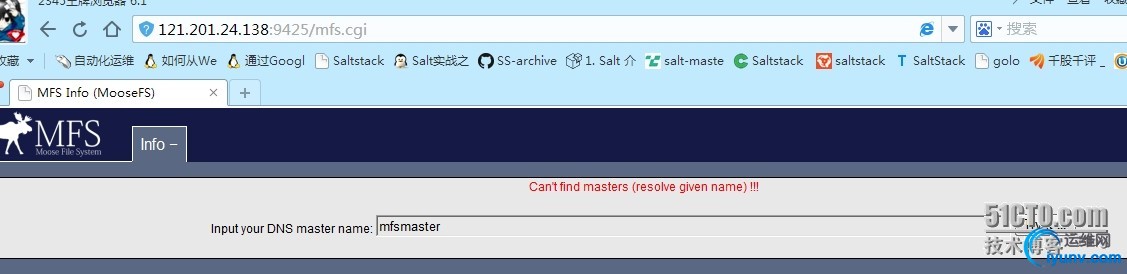

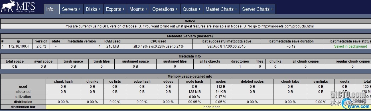

启动 MooseFS cgi server用于使用web端查看监控
service moosefs-cgiserv start
查看http://121.201.24.138:9425/mfs.cgi,提示没有DNS
wKiom1XsYpyzEdwXAAHywufzjWk743.jpg 在服务器hosts中设置(由于测试服务器有限,循环利用)
vim /etc/hosts
172.16.100.4    mfsmaster
172.16.100.5    chunkserver2
172.16.100.2    chunkserver4-metalog1
172.16.100.3    chunkserver1-metalog2
172.16.100.6    chunkserver3
刷新界面

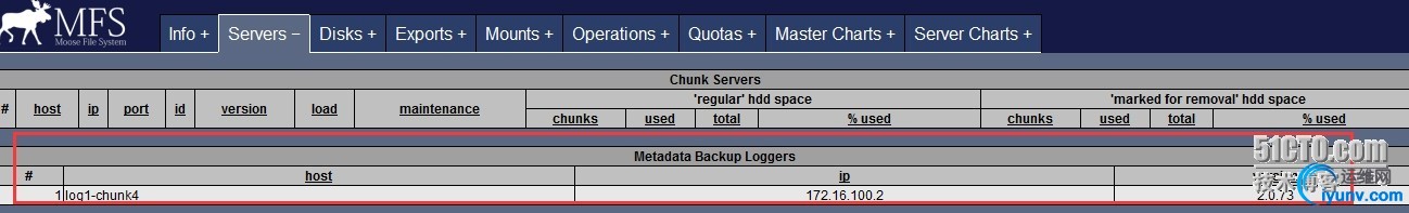

启动 MooseFS metalogger
/etc/init.d/moosefs-metalogger start
查看监控,log已经添加成功

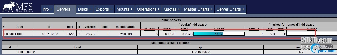

启动 MooseFS chunkserver
service moosefs-chunkserver start

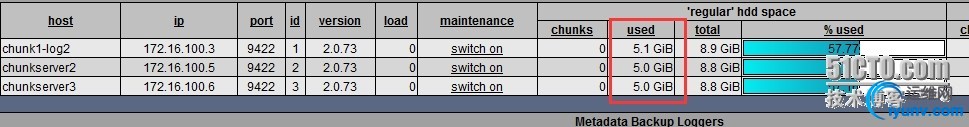

查看监控,已经有一台chunkserver了
wKiom1XsZezAIxOKAAJ6H0HbwRo848.jpg 同样的方法创建好另外几个chunkserver端,刚创建显示已被占用5G(上面配置-5GiB)
wKiom1XsZiiANFTWAAFt_FprydM425.jpg 查看日志是否有报错

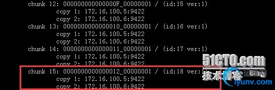

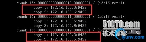

查看备份信息(数据能被分成几个副本存储在不同的计算机里)
mfsfileinfo hello.txt
        chunk 0: 0000000000000245_00000001 / (id:581 ver:1)
                copy 1: 192.168.81.43:9422
                copy 2: 192.168.81.44:9422
        chunk 1: 0000000000000246_00000001 / (id:582 ver:1)
测试

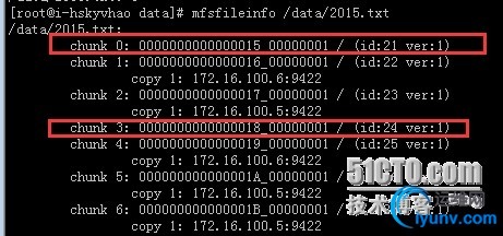

2002.txt与2015.txt备份1份,2003.txt与2014.txt备份2份
2014.txt备份为2份
关闭chunkserver1后,2015.txt备份文件有数据丢失,无法查看文件中内容
启动chunkserver1后,2015.txt数据恢复正常
