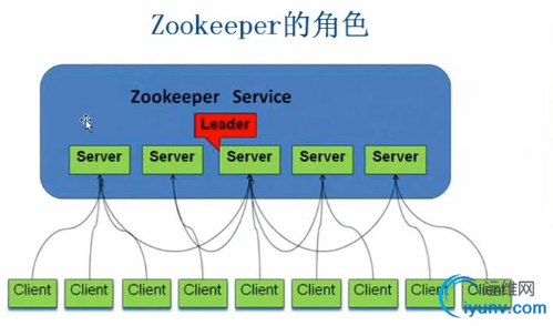

1.   简介:zookeeper是Google的Chubby的一个开源实现,是hadoop的分布式协调服务
2.    Zookeeper(简称zk)包含一个简单的原语集,分布式应用程序可以给予它实现同步服务,配置维护和命名服务等
3.    Zk的设计目标
a)      简单化:通过共享体系的,命名空间进行协调,与文件系统相似,有一些数据寄存器组成,被称为Znode。Zk的数据是放在内存中的,zk可以达到高吞吐量、低延迟。
Zk能用在大型、分布式的系统。
严格的序列访问控制意味者复杂的控制源可以用在客户端上。
b)     健壮性:zk互相知道其他服务器存在。维护一个处于内存中的状态镜像,以及一个位于存储器中的交换日志和快照。只要大部分服务器可用,zk服务就可用。
c)      有序性:zk为每次更新赋予一个版本号,全局有序。
d)     速度优势:读主要负载时尤其快,当读操作比写操作多时,性能会更好。
e)      Zk还有原子性、单系统镜像、可靠性和实效性特点。

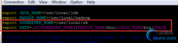

添加环境变量
#vim /etc/profile
使环境变量生效
#source /etc/profile进入zookeeper的配置文件目录

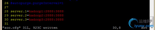

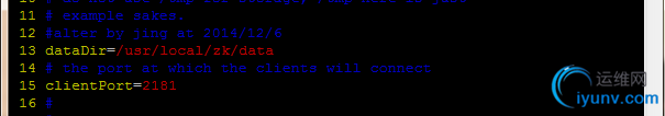

修改zookeeper的配置文件zoo.cfg
#vim zoo.cfg
修改第十三行的datadir路径为自己想要的路径
配置三个zk服务器
其中第一个端口用来集群成员的信息交换,第二个端口是在leader挂掉时专门用来进行选举leader所用。
创建文件夹data
#mkdir /usr/local/zk/data
在data目录下,创建文件myid,并写上对应的zoo.cfg中的标号
例如:server.1=hadoop1:2888:3888
则在hadoop1主机上的myid中添加1

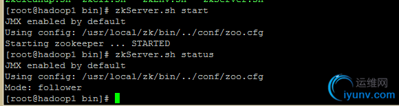

c)       启动zk集群服务
在每台机器上分别执行/usr/local/zk/bin/zkServer.sh文件
#/usr/local/zk/bin/zkServer.sh start
在这里三台zookeeper服务器会自动选举loader然后其他的都是follower
检验每个节点上的zookeeper的角色状态
#/usr/local/zk/bin/zkServer.sh status

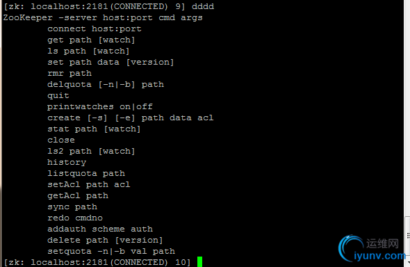

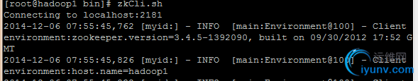

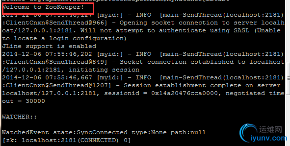

6.    使用zookeeper
在命令行中执行/usr/local/zk/bin/zkCli.sh
a)    随便输入什么,回车后可以查看提示信息
b)   试一试显示的命令

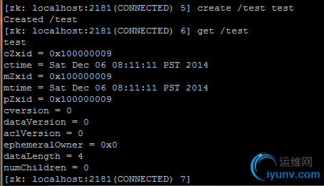

create /test  test 创建一个路径/test,设置数据位test
登录另一台zk服务器的客户端,执行get /test命令,同样会看到如上的结果,则证明机器间的数据同步成功
7.    配置zookeeper
Zk是通过配置文件zoo.cfg控制,各个机器上的配置文件几乎是相同的,在集群部署时非常方便。
a)      最低配置:
                       i. clientPort:监听客户端连接的端口
                       ii.dataDir:存储内存中数据库快照的位置
                       iii. tickTime:基本事件单元,毫秒单位,控制心跳和超时,默认为tickTime的两倍

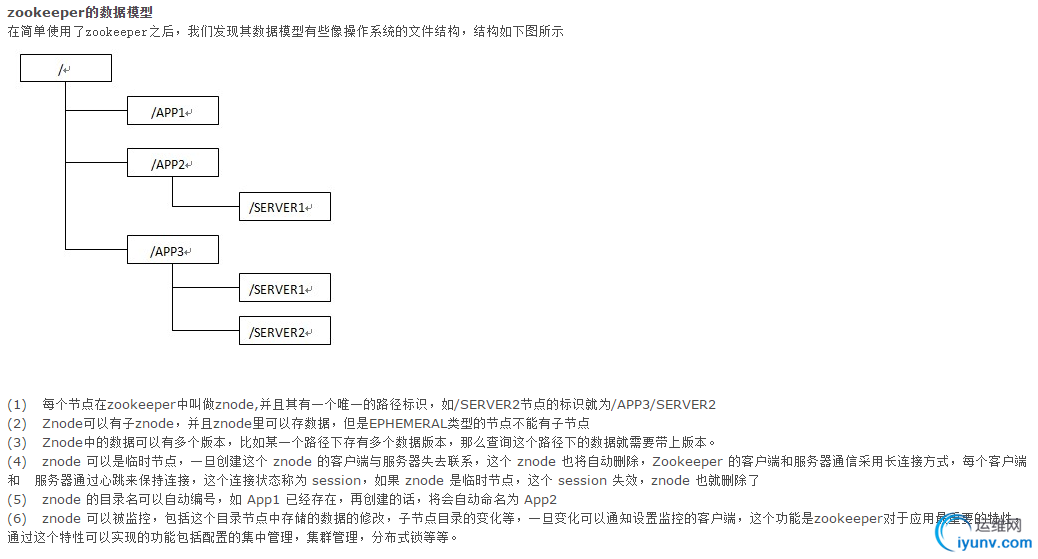

Zookeeper中指向节点的路径必须使用规范的绝对路径表示,并以斜线”/”分隔,zookeeper中不允许使用相对路径。
a)      Znode:zk目录树中每个节点对应一个znode,每个znode维护者属性结构,包含版本号、时间戳等状态,跟linux的iNode节点作用类&#20284;。
Znode的主要特征:
                       i.   Watches:设置watch(监视器),节点发生改变时,会触发watch对应操作,会向客户端发送且只一个通知,因为watch只能被触发一次。
                      ii.  数据访问:zk中每个节点存储的数据需要被原子性操作,每个节点都有ACL,限定了特定用户对目标节点可以执行的操作。
                      iii.  临时节点:节点分为临时节点和永久节点,节点类型在创建时确定,不能被改变。Zk临时节点的生命周期依赖创建他们的会话,会话结束临时节点结束。临时节点不能有子节点。永久节点不依赖会话,只能在客户端执行删除操作删除。
                      iv. 顺序节点:创建Znode时,用户可在请求zk路径结尾添加递增计数。
b)     Zook中的时间
