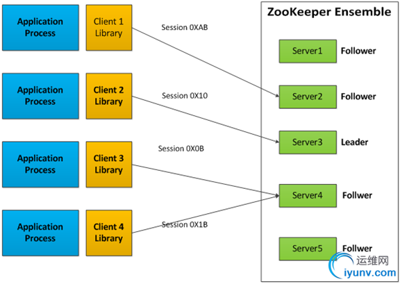

  Zookeeper是一个由多个Server组成的集群,该集群有一个Leader,多个Follower。客户端可以连接任意ZooKeeper服务节点来读写数据,如下图1.4所示。
  图 1.4 ZooKeeper集群服务
  ZK集群中每个Server,都保存一份数据副本。Zookeeper使用简单的同步策略,通过以下两条基本保证来实现数据的一致性:
  ① 全局串行化所有的写操作
  ② 保证同一客户端的指令被FIFO执行(以及消息通知的FIFO)
  所有的读请求由Zk Server 本地响应,所有的更新请求将转发给Leader,由Leader实施。

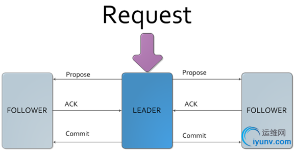

  广播模式类似一个简单的两阶段提交:Leader发起一个请求,收集选票,并且最终提交,图3.3演示了我们协议的消息流程。我们可以简化该两阶段提交协议,因为我们并没有"aborts"的情况。followers要么确认Leader的Propose,要么丢弃该Leader的Propose。没有"aborts"意味着,只要有指定数量的机器确认了该Propose,而不是等待所有机器的回应。
  图 3.3 The flow of message with protocol
  广播协议在所有的通讯过程中使用TCP的FIFO信道,通过使用该信道,使保持有序性变得非常的容易。通过FIFO信道,消息被有序的deliver。只要收到的消息一被处理,其顺序就会被保存下来。
  Leader会广播已经被deliver的Proposal消息。在发出一个Proposal消息前,Leader会分配给Proposal一个单调递增的唯一id,称之为zxid。因为Zab保证了因果有序,所以递交的消息也会按照zxid进行排序。广播是把Proposal封装到消息当中,并添加到指向Follower的输出队列中,通过FIFO信道发送到 Follower。当Follower收到一个Proposal时,会将其写入到磁盘,可以的话进行批量写入。一旦被写入到磁盘媒介当中,Follower就会发送一个ACK给Leader。 当Leader收到了指定数量的ACK时,Leader将广播commit消息并在本地deliver该消息。当收到Leader发来commit消息时,Follower也会递交该消息。

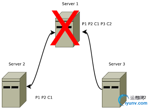

  若一条消息在一台机器上被deliver,那么该消息必须将在每台机器上deliver,即使那台机器故障了。例如,出现了这样一种情况:Leader发送了commit消息,但在该commit消息到达其他任何机器之前,Leader发生了故障。也就是说,只有Leader自己收到了commit消息。如图3.4中的C2
  图 3.4 The flow of message with protocol

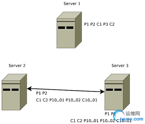

  图3.4是"第一条保证"(deliver消息不能忘记)的一个示例。在该图中Server1是一个Leader,我们用L1表示,Server2和Server3为Follower。首先Leader发起了两个Proposal,P1和P2,并将P1、P2发送给了Server1和Server2。然后Leader对P1发起了Commit即C1,之后又发起了一个Proposal即P3,再后来又对P2发起了commit即C2,就在此时我们的Leader挂了。那么这时候,P3和C2这两个消息只有Leader自己收到了。
  因为Leader已经deliver了该C2消息,client能够在消息中看到该事务的结果。所以该事务必须能够在其他所有的Server中deliver,最终使得client看到了一个一致性的服务视图。

  在图3.5是"第二条保证"(skip消息必须被丢弃)的一个示例。Server1挂掉以后,Server3被选举为Leader,我们用L2表示。L2中还有未被deliver的消息P1、P2,所以,L2在发出新提议P10000001、P10000002之前,L2先将P1、P2两个消息deliver。因此,L2先发出了两个commit消息C1、C2,之后L2才发出了新的提议P10000001和P10000002。
  如果Server1 恢复之后再次成为了Leader,此时再次将P3在P10000001和P10000002之后deliver,那么将违背顺序性的保障。

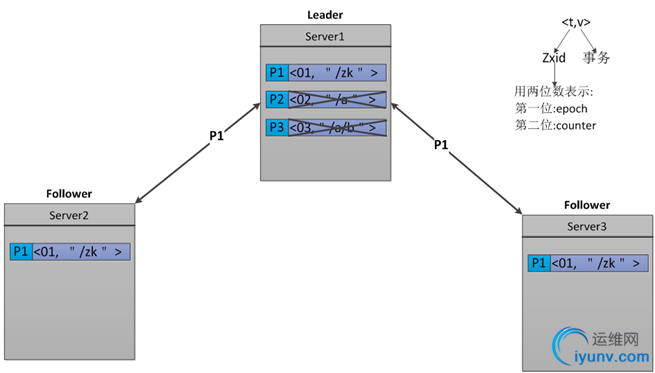

  Paxos的一致性不能达到ZooKeeper的要求,我们可以下面一个例子。我们假设ZK集群由三台机器组成,Server1、Server2、Server3。Server1为Leader,他生成了三条Proposal,P1、P2、P3。但是在发送完P1之后,Server1就挂了。如下图3.6所示。
  图 3.6 Server1为Leader

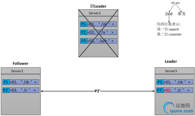

  Server1挂掉之后,Server3被选举成为Leader,因为在Server3里只有一条Proposal—P1。所以,Server3在P1的基础之上又发出了一条新Proposal—P2',P2'的Zxid为02。如下图3.7所示。
  图3.7 Server2成为Leader

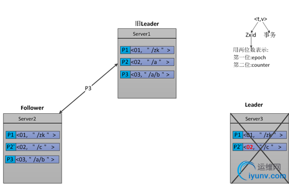

  Server2发送完P2'之后,它也挂了。此时Server1已经重启恢复,并再次成为了Leader。那么,Server1将发送还没有被deliver的Proposal—P2和P3。由于Follower-Server2中P2'的Zxid为02和Leader-Server1中P2的Zxid相等,所以P2会被拒绝。而P3,将会被Server2接受。如图3.8所示。
  图3.8 Server1再次成为Leader
  我们分析一下Follower-Server2中的Proposal,由于P2'将P2的内容覆盖了。所以导致,Server2中的Proposal-P3无法生效,因为他的父节点并不存在。

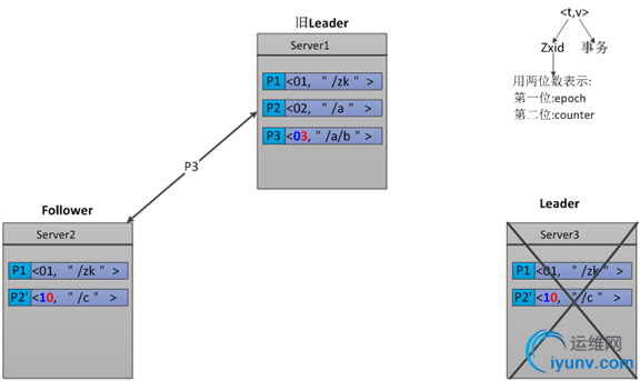

  Server1挂掉之后,Server3被选举成为Leader,因为在Server3里只有一条Proposal—P1。所以,Server3在P1的基础之上又发出了一条新Proposal—P2',由于Leader发生了变换,epoch要加1,所以epoch由原来的0变成了1,而counter要置0。那么,P2'的Zxid为10。如下图3.11所示。
  图 3.11 Server3为Leader
  Server2发送完P2'之后,它也挂了。此时Server1已经重启恢复,并再次成为了Leader。那么,Server1将发送还没有被deliver的Proposal—P2和P3。由于Server2中P2'的Zxid为10,而Leader-Server1中P2P3的Zxid分别为0203P2'的epoch位高于P2和P3。所以此时Leader-Server1的P2和P3都会被拒绝,那么我们Zab的第二条保证也就实现了。如图3.12所示。
