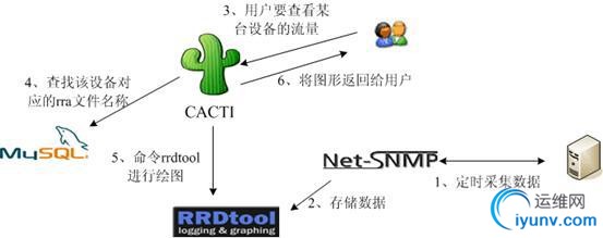

            第一步、  Cacti的架构
            第二步、 Cacti的工作流程
          第三步、 Cacti简介
1. cacti是用php语言实现的一个软件,它的主要功能是用snmp服务获取数据,然后用rrdtool储存和更新数据,当用户需要查看数据的时候用rrdtool生成图表呈现给用户。因此,snmp和rrdtool是cacti的关键。Snmp关系着数据的收集,rrdtool关系着数据存储和图表的生成。
2. Mysql配合PHP程序存储一些变量数据并对变量数据的调用如:主机名、主机ip、snmp团体名、端口号、模板信息等变量。
