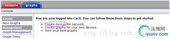

  3.1点击Create devices

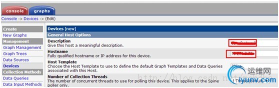

  3.3 录入描述符和主机名或者IP地址,点击右下角的Create按钮即可。

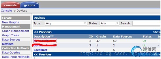

  (3),这个时候去看主机状态,正在恢复中:

  在Console界面右侧,点击Createdevices连接,如下图所示:

  然后点击host主机名连接,如下:
  然后点击右上角的Create Graphs for this Host 连接

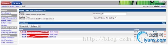

  在graphs下面添加tree,点击console,选择左边栏的Graphs Trees,点击右边的Add按钮,
  输入trees名字,选择排序类型为Natural Ordering,点击Create按钮创建。
  之后选择创建好的graphs trees,点击add按钮往trees里面添加database主机,加完如下图: DSC0009.jpg
