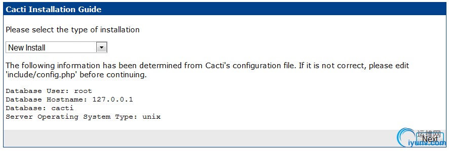

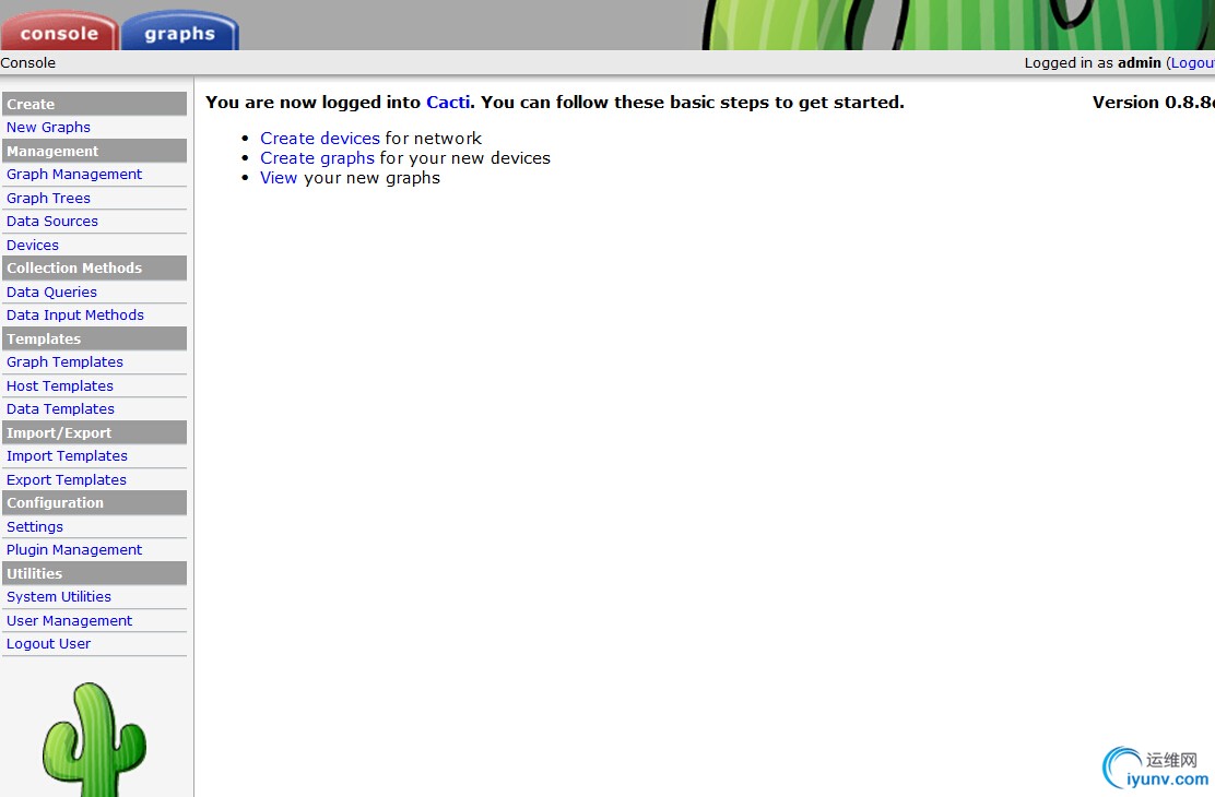

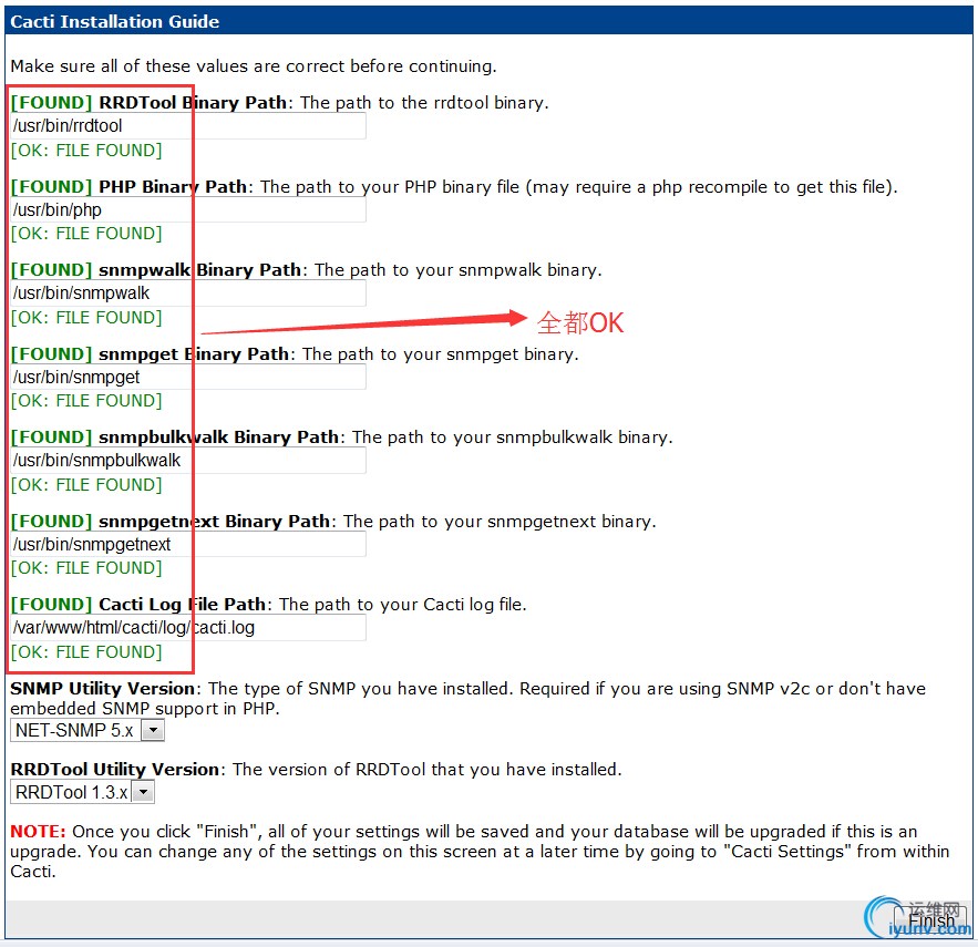

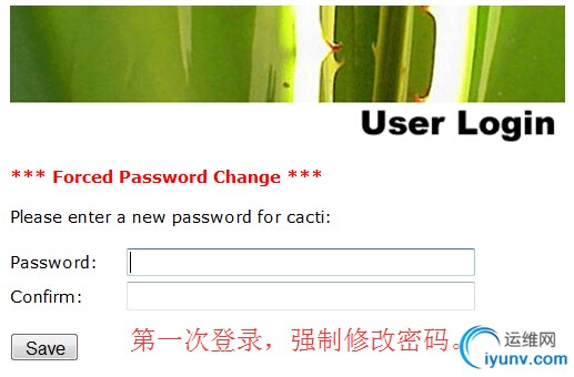

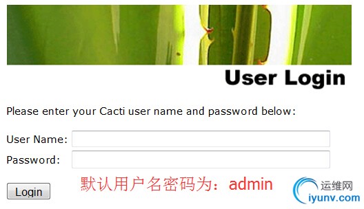

  11、配置好之后重启输入 http://ip/cacti,如下图所示
  安装成功!
