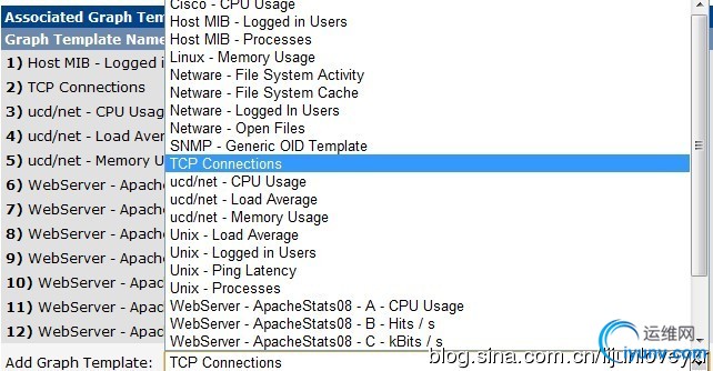

  Cacti获取服务器TCP并发连接数
1、  从http://forums.cacti.net/download/file.php?id=5198下载官方提供的TCP监控模版tcp-connections.zip(模版见下方附件内容)  2、  解压tcp-connections.zip将可执行程序get_tcp_connections拷贝到目录/var/www/html/cacti/scripts
  #cp  get_tcp_connections  /var/www/html/cacti/scripts/
  3、  赋予执行权限chmod u+x  get_tcp_connections
  4、  修改get_tcp_connections文件,修改一下CACTIDIR的路径为你的实际路径配置
  #CACTIDIR=/var/www/html/cacti/scripts
  5、  导入cacti_graph_template_tcp_connections.xml绘图模版:
  登陆cacti监控平台Console(控制台) ---> Import Templates(导入模板)
  6、  测试snmp服务是否正常
  #snmpnetstat -v 2c -c your_community -Can -Cp tcp your_hosts_ip
  #正常情况下会返回tcp状态的相关数据
  7、  在/var/www/html/cacti/scripts/路径下测试添加脚本是否正常
  #./get_tcp_connections <host> <community>
  #正常情况下会返回tcp状态的相关数据

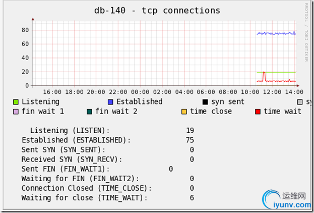

  8、  现在我们就可以像添加其他监控对象方法在console->device->主机->Associated Graph Templates进行添加->创建图像了。
  9、  保存,5分钟之后就可以看到图了。
  附件: DSC0000.png tcp-connections.zip

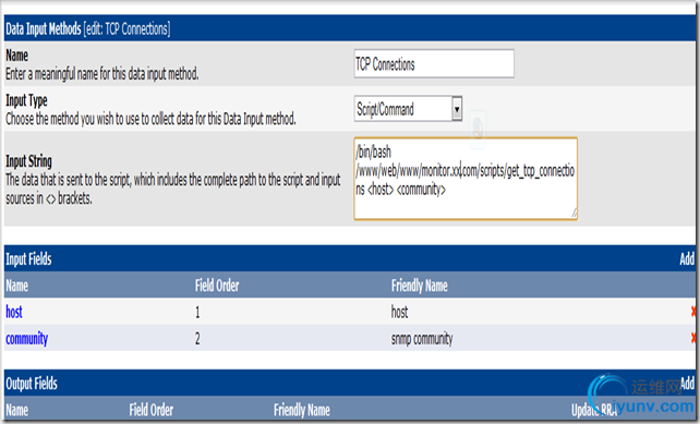

  注意事项:
  1、如果执行./get_tcp_connections <host> <community>没有数据,就得检查你的snmp这些地方了。
  2、如果执行./get_tcp_connections <host> <community>得到数据,如下
  但是在monitor里面没有数据输出到图形,进入cacti后台,console--》Data Input Methods--》TCP Connections,修改Input String里面的脚本实际放置get_tcp_connections的路径(就是get_tcp_connections里面修改的CACTIDIR的实际路径)
  http://ahwind.blog.iyunv.com/464891/697191

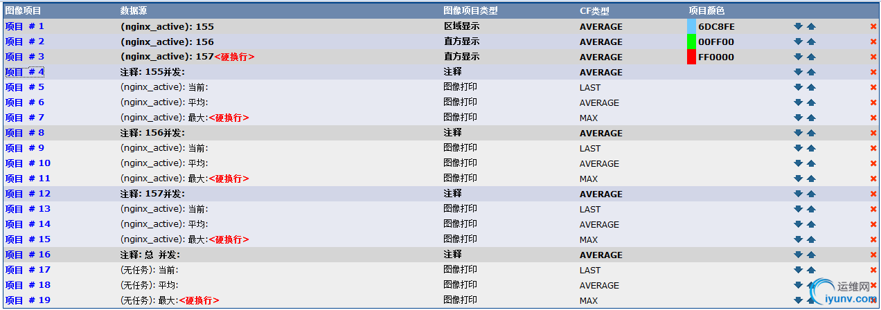

  http://bbaobelief.blog.iyunv.com/3838275/987650

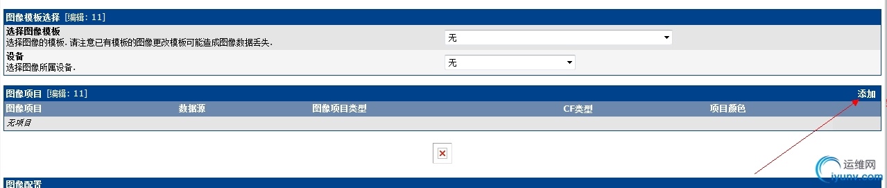

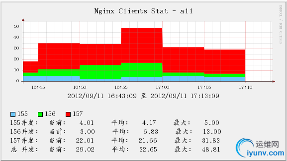

  之 前做了cacti监控NginxStatus并发,因为用的是集群环境,nginx的那个模版默认只能添加一个监控地址。尝试修改模版但是发现比较麻烦。 后来在网上看到了cacti汇总流量的方法,但没有汇总nginx并发的,于是借鉴汇总流量的方法做了cacti汇总nginx并发的监控

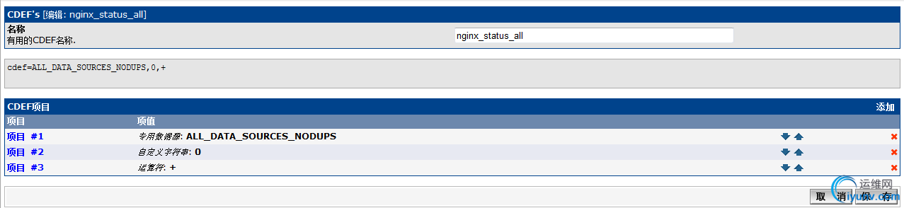

  • 1、首先确保你的cacti监控nginx状态配置正常;(网上教程很多,此处不做描述)

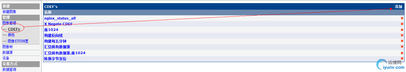

  • 2、点击图形管理----》CDEFs--再点击右上角的ADD
  • 3、添加如下三个CDEF项目,

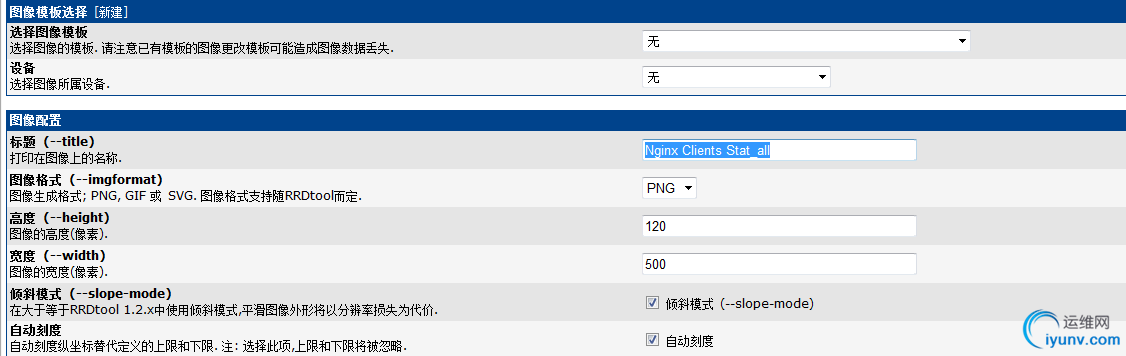

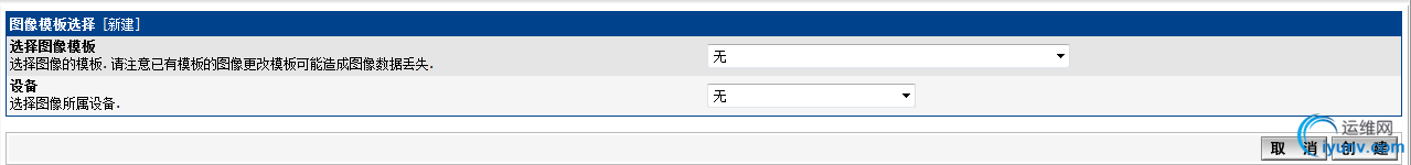

  • 4、点击图形管理----》再点击右上角的ADD
  • 5、出现选择图形模块,不用选择直接创建
  • 6、在新开的页面中的graph configuration 的对话框中输入标题名称。点下面的创建

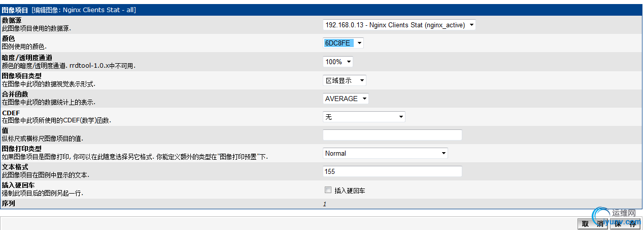

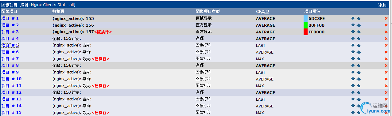

  • 7、出现如下页面,这时就可添加要叠加的数据源了,点Graph items右边的ADD
  • 8、在下面的窗口,主机选择你的设备,数据源选择你要叠加的主机status。
  • 图形项选AREA(区域显示).  Cdef功能留空 点创建即可
  • 9、重复以上步骤,添加第二个叠加的status。如下图,注意图形项目类型选。STACK(直方显示)
  • 如有多个继续按照步骤7添加
  • 10、完成后如下图
  • 11、下面我们再来创建图片下面的数据。

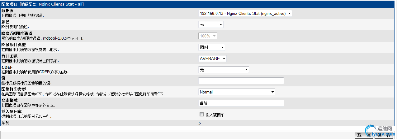

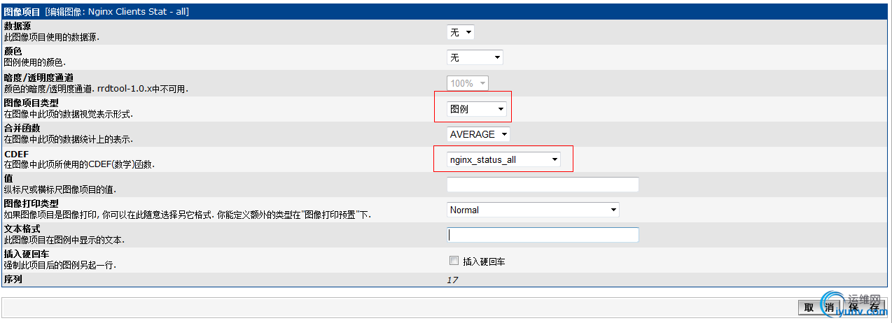

  • 点击graph items右边的ADD。在弹出的页面上选如下选项。
  • 此处可以是图例(LEGEND)也可以是图形打印,图例可以一次创建多个。
  • 12、同样的方法添加第二个端口,添加完成后如下图
  • 如有多个依次添加;
  • 13、我们接下来再把这两个数据加起来。点击graph items右边的ADD,数据源
  • 不写。cdef写之前创建的nginx_status_all
  • 14、无项目添加注释

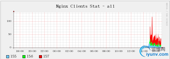

  • 15、最终完成效果图:
