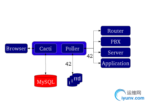

下面是cacti的工作流程图:

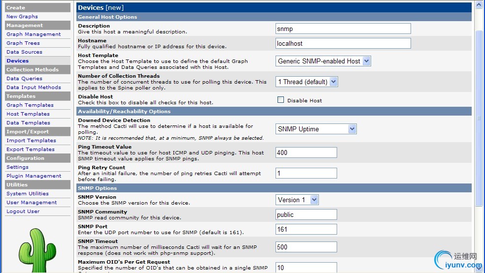

1、登录cacti,点击“Devices”,然后点击"Add"创建设备,如图:
2、然后输入Description,Hostname,Host Template选择“Generic SNMP-enabled
Host”,SNMP Version一般选择“Version
1”(当然得根据你具体的snmp如何配置)。完成后点击"create"创建设备,如图:

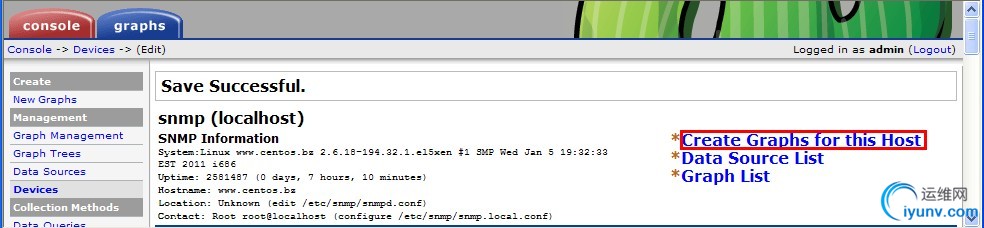

3、接着在顶部点击“Create Graphs for this Host”创建图表,如图:

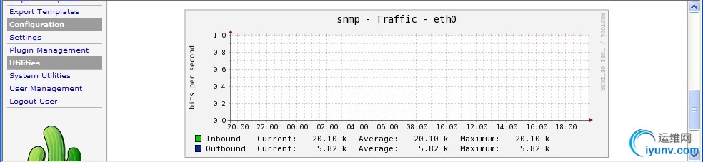

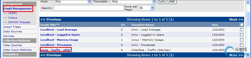

5、现在已经成功创建图表,我们点击左侧的“Graph Management”查看图表列表,此时已经可以看到刚才创建的图表,点击相应的图表标题进去查看。
6、现在可能图表还没开始生成,最多等待5分钟,5分钟后图表是创建了,但图表没有数据,需要等待一段时间程序收集数据。

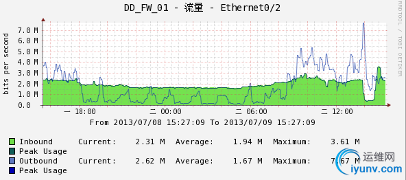

  http://www.zhaofengcao.com/archives/1194
让Cacti上的流量图显示中文
2013-07-09
  正常情况cacti监控图显示的都是英文字符,如果使用中文的话,会出现乱码。查阅资料,解决步骤如下:
  1. 检查linux的字符编码:
  [iyunv@IT-Mon ~]# cat /etc/sysconfig/i18n
  2.检查httpd字符
  [iyunv@IT-Mon ~]# vi /etc/httpd/conf/httpd.conf
  3.编辑/etc/sysconfig/httpd为apache指定locale

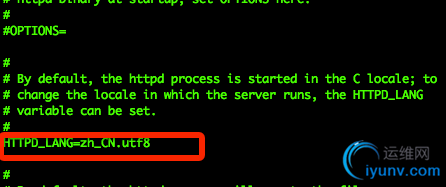

  HTTPD_LANG=zh_CN.utf8
  4.定制rrdtool
  首先将原来的/usr/bin/rrdtool改名为/usr/bin/rrdtool.local
接着创建/usr/bin/rrdtool脚本,内容如下
#! /bin/sh
export LANG=zh_CN.utf8
/usr/bin/rrdtool.local "$@"
之后给新的rrdtool文件赋予执行权限。
5.重启http
#service httpd restart
  http://otaku119.blogspot.jp/2013/12/cacti.html
在 Cacti 中顯示中文
来源:
在centOS 6.4,cacti 0.8.8b上面,只要修改下面这个档案
改为:HTTPD_LANG=zh_CN.utf8
重起httpd,之后就能看到流量图显示中文了
