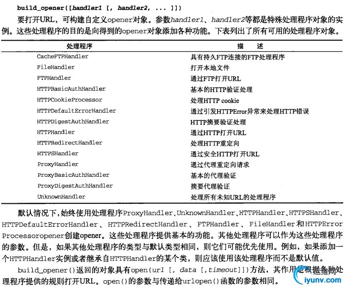

2.创建Opener对象以实现Cookie与其它HTTP功能
2.1  cookie处理
        urlopen()函数不支持 验证cookie其他HTTP高级功能。要支持这些功能,必须使用build_opener()函数来创建自己的自定义Opener对象。
        如果要管理HTTP cookie,需要创建添加了HTTPCookieProcessor处理程序的opener对象。默认情况下。HTTPCookieProcessor使用CookieJar对象,将不同类型的CookieJar对象作为HTTPCookieProcessor的参数提供,可支持不同的cookie处理。

opener=urllib2.build_opener(cookiehand)
u=opener.open(http://www.baidu.com)
2.2  认证
