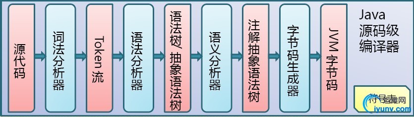

Java源码编译机制
Java 源码编译由以下三个过程组成:
  • 分析和输入到符号表
  • 注解处理
  • 语义分析和生成class文件
流程图如下所示:

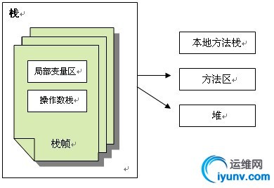

JVM是基于栈的体系结构来执行class字节码的。线程创建后,都会产生程序计数器(PC)和栈(Stack),程序计数器存放下一条要执行的指令在方法内的偏移量,栈中存放一个个栈帧,每个栈帧对应着每个方法的每次调用,而栈帧又是有局部变量区和操作数栈两部分组成,局部变量区用于存放方法中的局部变量和参数,操作数栈中用于存放方法执行过程中产生的中间结果。栈的结构如下图所示:

JVM栈由堆、栈、本地方法栈、方法区等部分组成,结构图如下所示:

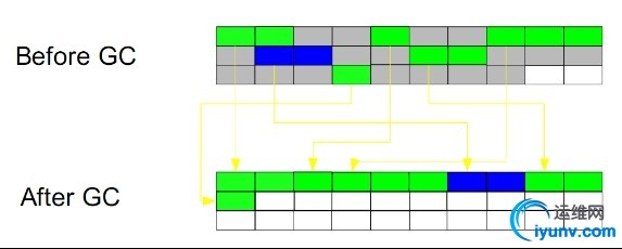

复制(Copying):
    此算法把内存空间划为两个相等的区域,每次只使用其中一个区域。垃圾回收时,遍历当前使用区域,把正在使用中的对象复制到另外一个区域中。算法每次只处理正在使用中的对象,因此复制成本比较小,同时复制过去以后还能进行相应的内存整理,不会出现“碎片”问题。当然,此算法的缺点也是很明显的,就是需要两倍内存空间。

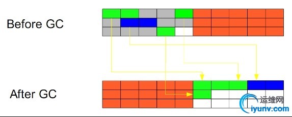

标记-整理(Mark-Compact):
    此算法结合了“标记-清除”和“复制”两个算法的优点。也是分两阶段,第一阶段从根节点开始标记所有被引用对象,第二阶段遍历整个堆,把清除未标记对象并且把存活对象“压缩”到堆的其中一块,按顺序排放。此算法避免了“标记-清除”的碎片问题,同时也避免了“复制”算法的空间问题。
