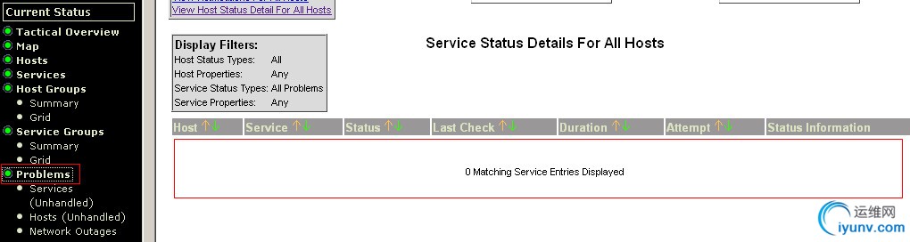

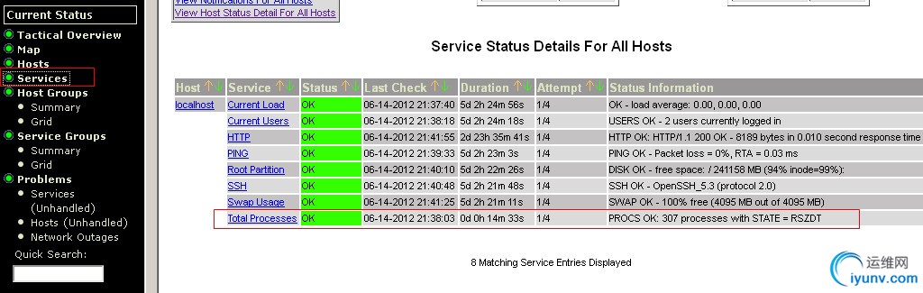

web进入nagios
截图如下:
看到Nagios服务状态正常:
存在问题:无
